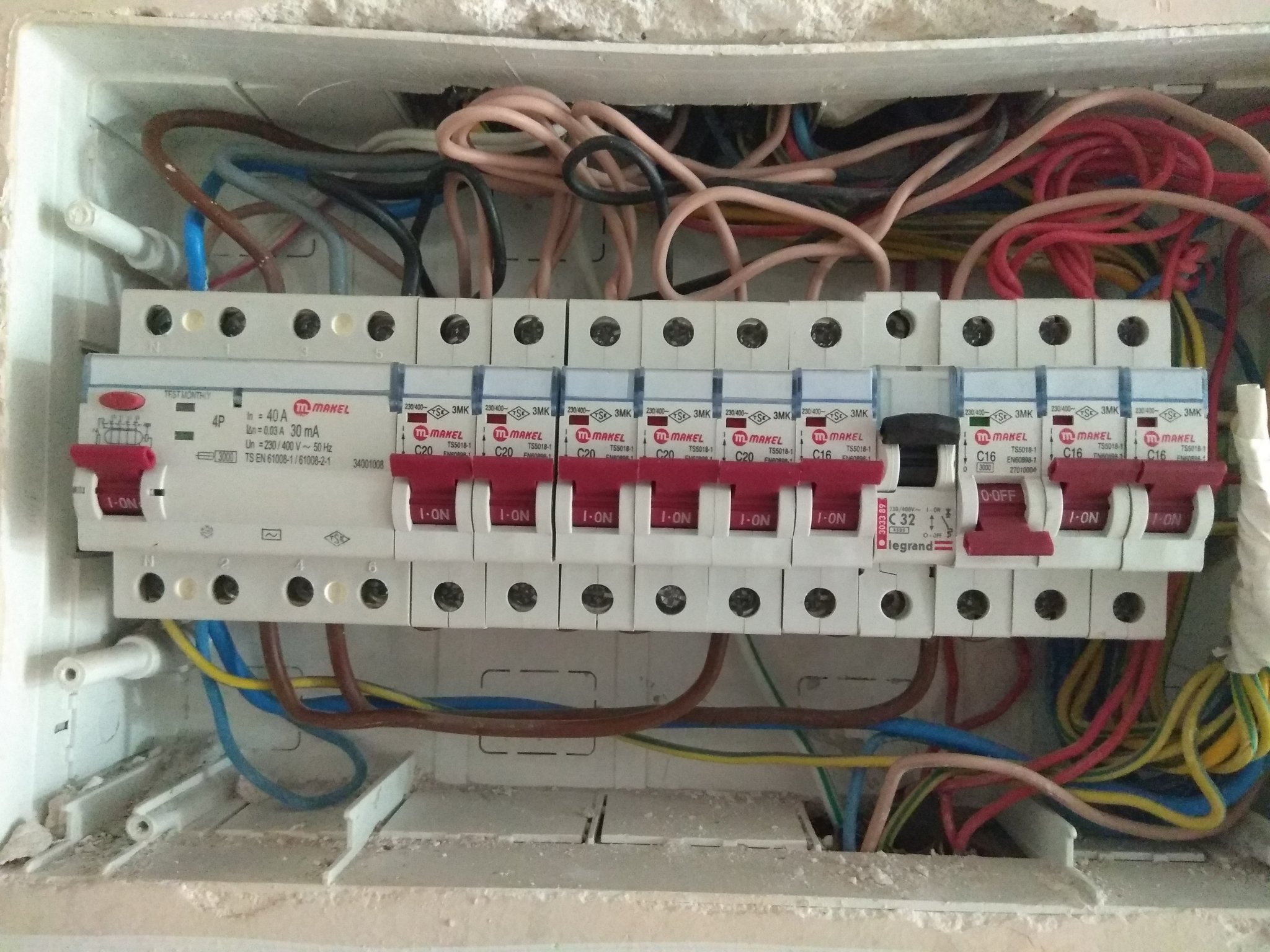

Merhaba,evden balon patlama sesi tarzinda bir ses geliyor ve ana sayaçtaki şartel atıyor.sesin nereden geldigini tam olarak goremedigim icin sorunuda bulamiyorum.tüm buatlari actim kablolari kontrol ettim herhangibir kararma, yanık kokusu yok.notr toprak kisa devresi yaptim kacak akim atiyor.prizden kisa devre yaptim ev icindeki sigorta atiyor. Fakat bu patlama sesinden sonra ne hikmetse ev icindeki sartellerden biri bile atmiyor.asagidaki ana sartel atiyor.gidip kaldirincada elektrik geliyor.bazen 10 gunde bir yapiyor.bazen 15 gunu buluyor.bu sabah oldugunda sadece buzdolabi ve sofben calisiyordu.ev icindeki sarteller c tipi 16 ve ctipi 20 makel kullanilmis.ana sartel ise sigma c40.sorun ne olabilir nasil cozulebilir.

Kacak akim rolesi saglam,notr toprak kisa devreyi kendim yaptim role atiyor.sorunum patlama sesinin arkasindan ev icindeki sartellerinin hicbiri atmadan sayac yanindaki ana sartelin atmasi.ve gidip kaldirdigimda aninda elektrik geliyor.10-15 gun bidaha atma falan yapmiyor.faz notr cakismasi mi var veya faz faza cakisma mi yapiyor anlayamadim.mantiken ana sartelden once ev icindeki sarteli neden attirmiyor.bu yuzden sorunu bulamiyorum.fotolari en kisa zamanda atacagim

Bugun sabaha karsi yine ayni patlama oldu.15.gundur boyle birsey olmamisti.tekrar asagidaki ana sarteli kaldirdim.eve geri geldim tam o anda tekrar bir patlama oldu.sesin kaynagi ev icindeki sigorta panosu.ses kesinlikle oradan geldi.bu sefer ev icindeki sigorta ve kak hepsini indirdim,sayactaki sarteli kaldırdım.ev icindeki sartelleri 10 dk arayla sirayla kaldirdim butun evin elektrigi geldi ve ana sartelde tekrar atmadi.
İnik olan sartelde sikinti yok calisiyor.kaldirmayi unutmusum

Sigortaları B tipi ile değiştirmeniz gerekiyor öncelikle.Kaçak akımdan öncede,3x25 amp.lik trifaze gurup sigorta kullanılmalı ! idi.

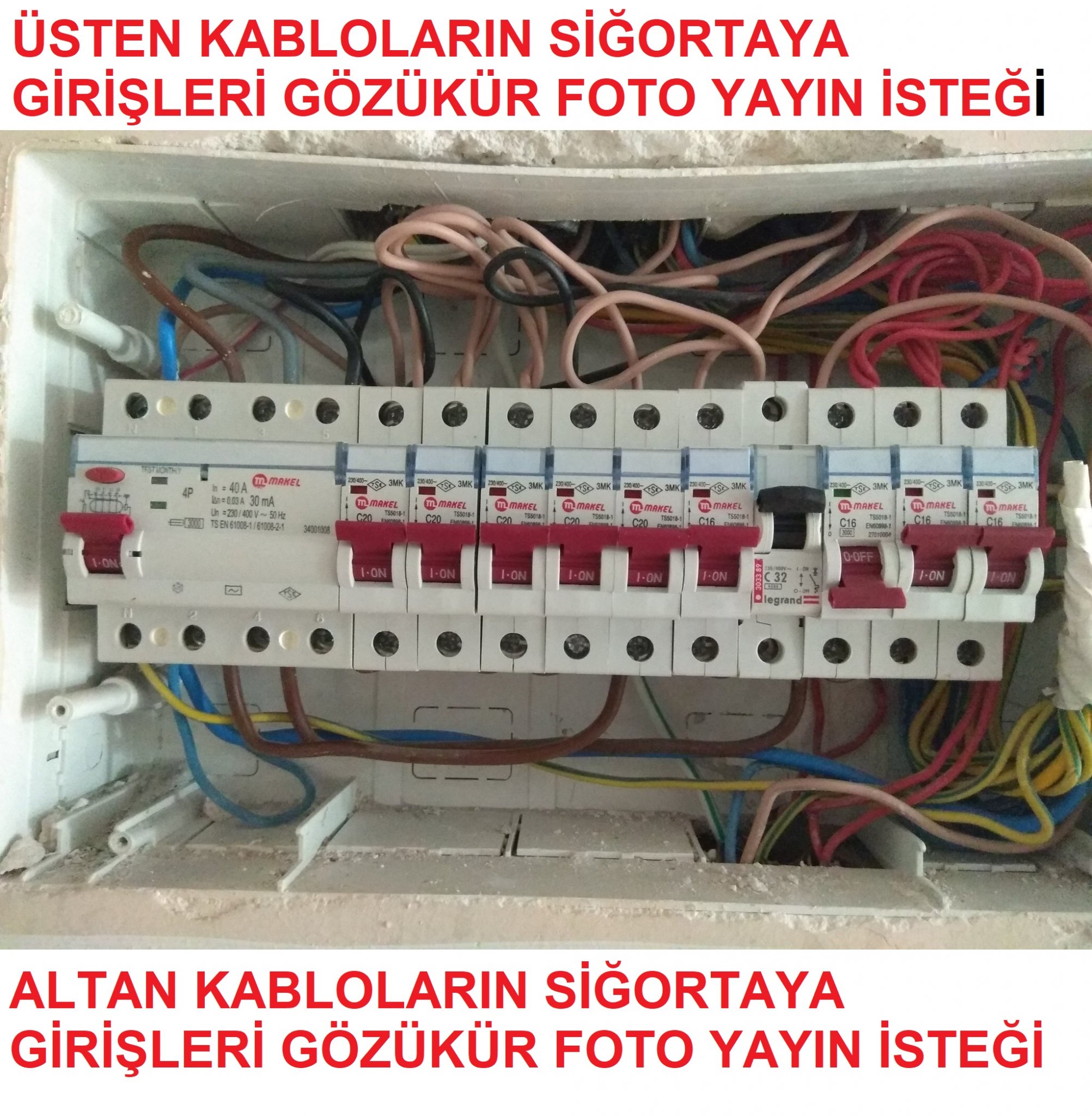

şalter dediğinizin fotosu yok mu ? yayınlamanız .
diğer .
yukarıda yazdıklarımın cevabı açıklaması ve % 45 eğim . alttan ve üstten foto
hangi sigorta nereyi besliyor ( kapatıyor açıyor ) ve ne gibi cihazları çalışıyor bu cihazların watt veya amperi projelendirmeniz .

içte sadece siğorta atar veya içe kaçak akım rölesi öncesi ana takılarak sigorta atar veya yine aşağı ana siğorta atar kolon kablosu arızası olabilir .
tabiki siğortalar hesaplı ( amperleri ) takılması gerekir .
