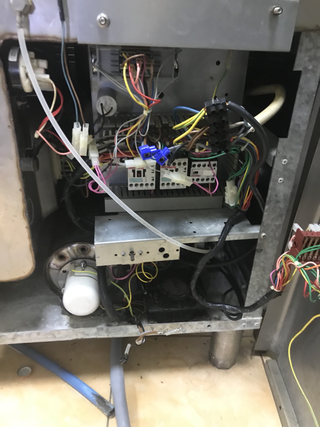

Merhabalar,
Daha önce bir çok kez arıza yapan ve guruptaki ustaların yardımıyla giderdiğim bulaşık makinası farklı bir arıza meydana geldi ve hiç çalışmıyor. Arızası sigorta attırıyor, rezitansları sağlam ve kademe düğümesini açar açmaz sigorta atıyor sizce ne gibi bir arıza olabilir ?
Servis çağırsak en az 1 haftada geliyor bu yüzden kendimiz halletmek istiyoruz.
kontaktorler cekiyor ve cekercekmez mi atiyor ?
Yok çekmeye meydan kalmadan atıyor, mesela suyu hiç yok içinde ve yıkama kolu açık şekildeyken de atıyor saniselik oluyor yani
Hocam şaka gibi içinde soğutucu fan mevcut ve çalışmıyordu uzun zamandır soketlerini çektim sorun ortadan kalktı [emoji4]
Çalışan bir fan takmayı boş geçmeyin. Sanayi tipi makineler çok pahalı. Geçmiş olsun
