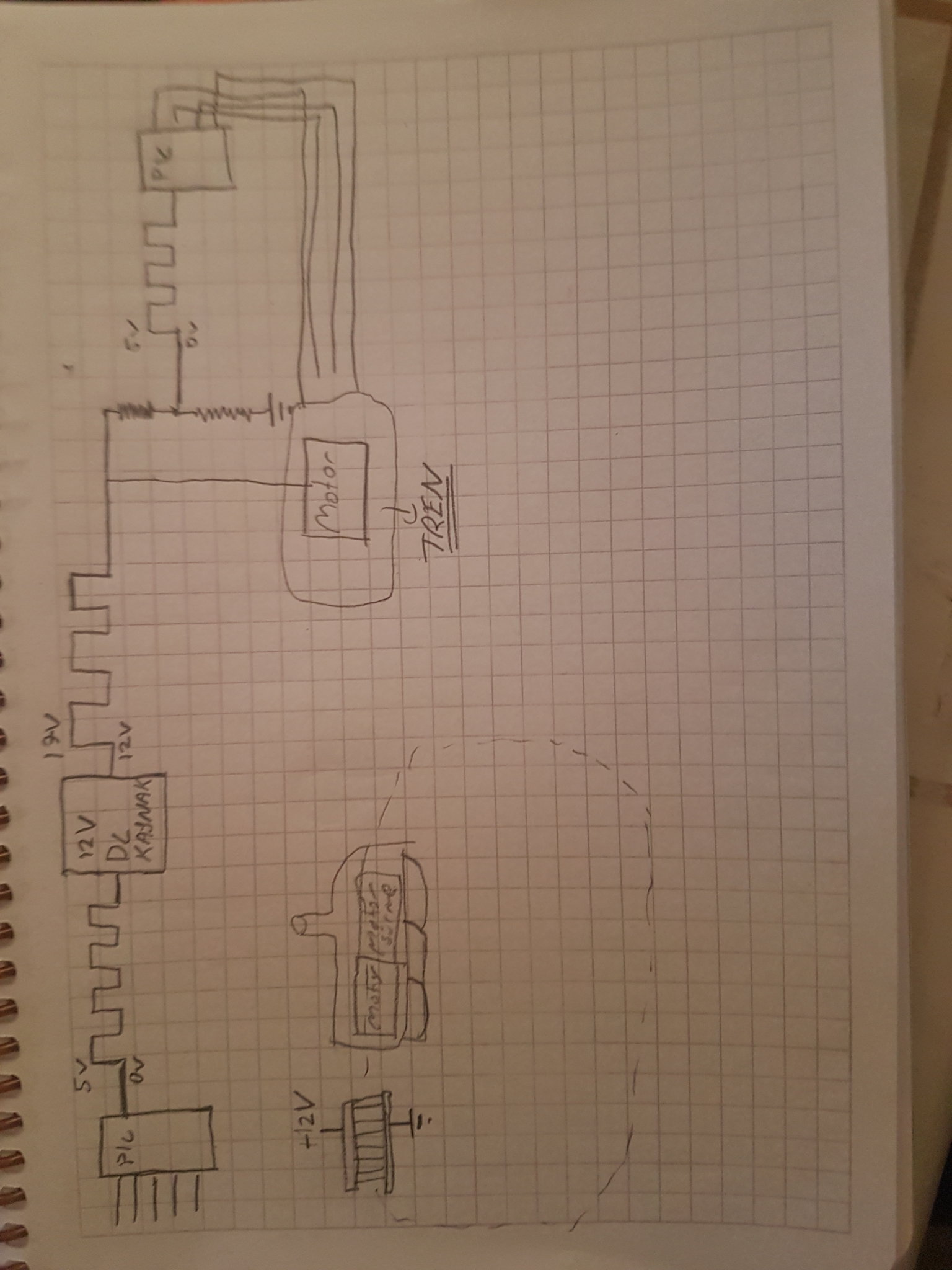

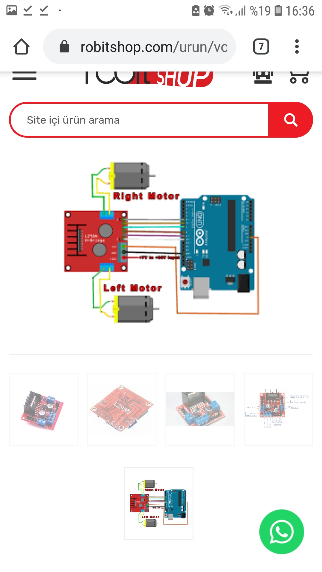

Bitirme projem için sabit dc hat uzerinden haberlesme yaptirmam gerekiyor. DC Protokolü olarak geçiyormuş. Şuan düşüncem 0-5 v kare dalga ile 12 V dc kaynağı seri bağlayarak 12-17 V arası kare dalga elde etmek var. Buraya kadar proteusta işliyor. Ancak 12-17 V u diğer pic in algılayacağı 0-5V aralığına düşüremiyorum. Ne yapabilirim acaba

12v 17 volt arasına bir opto transistörün diyotunu seri direnç (470 ohm) ile bağlayın. transistör kısmının emiterinden sinyalinizi alırsınız.
