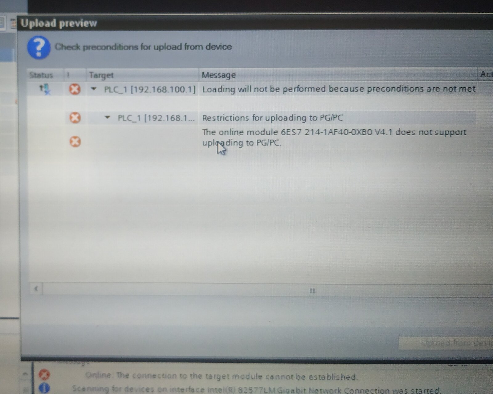

teknkr Üye Katılım 17 Ara 2008 Mesajlar 254 Puanları 1 Konum yeryüzünde bir garip 28 Şub 2022 #2 Feritdncer' Alıntı: Ekli dosyayı görüntüle 85204 Genişletmek için tıkla ... Merhaba Çekmeye çalıştıgınız programda bu cpu versiyonu yok HW update edersenız çekersiniz
