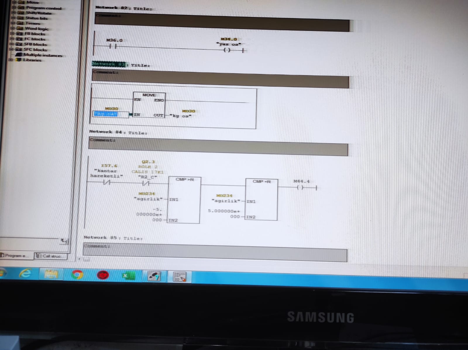

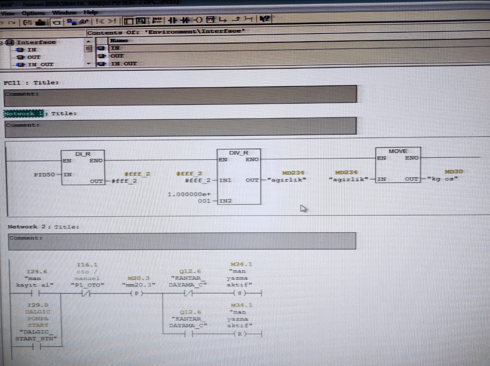

s7 300 plcde move komutu kullanarak pıdden gelen değer reele çevirerek script ile excele değer aktardığımız bir uygulama var .aşağıda networklerin resimlerini ekledim excelde okuduğumuz değer kg os değeri fakat online olduğumuzda networkte doğru değeri görmemeize rağmen vat da online olduğumuzda farklı değer okunuyor ve excelede bu değeri yazılıyor. bu konuda yardımcı olabilirseniz çok sevinirim. teşekkürler.

Md234 ve Md30 un sembol tablosunda real olarak tanımlı olduğundan emin olun . Ayrıca 2. Fotoda md 30 u md 30 a yeniden yazmışsınız gerek yok.
İki değer de reel olarak tanımlı bu sebeple nasıl yanlış yazıyor anlam veremiyorum

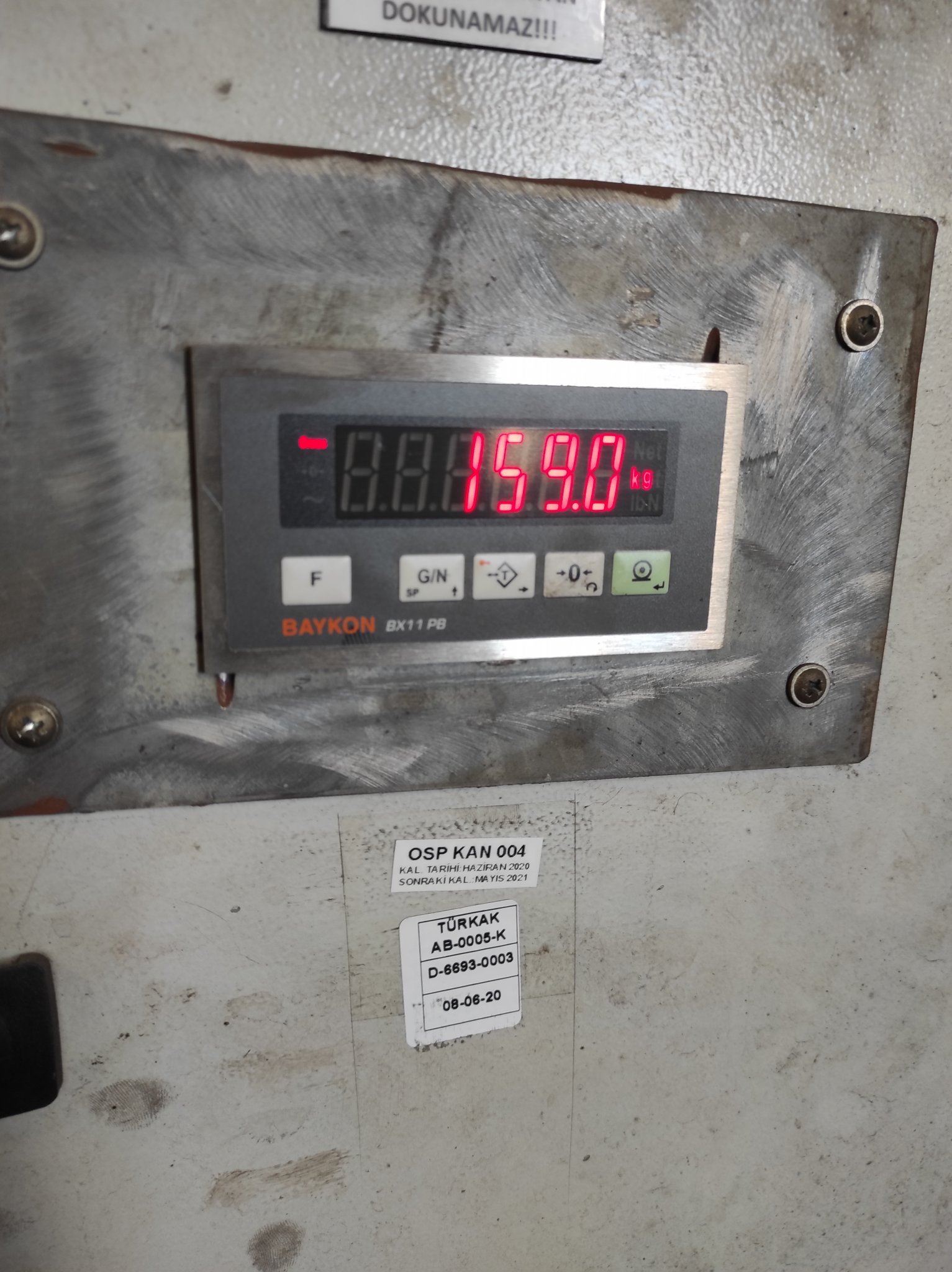

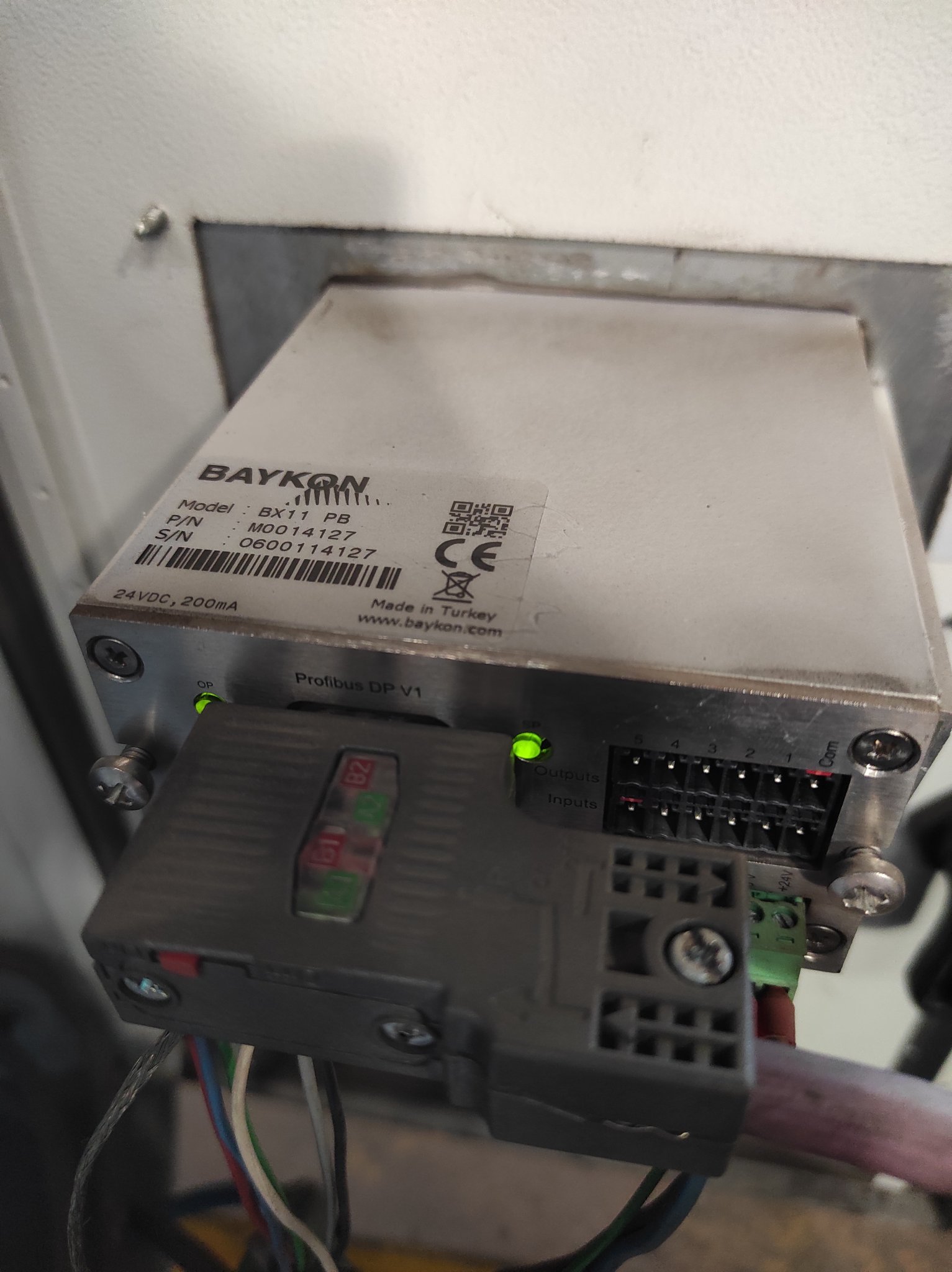

Ağırlığı analog in olarakmı okuyorsunuz 4-20 mA yada loadcel modülü ile haberleşme üzerindenmi ?
Ekledigim fotoğrafta 6 adet loadcell üzerinden ekrana ağırlık yazıyor ve profibus kablosu ile haberlesiyor ekranda yazan değeri taşıyoruz fakat olmuyor. Cevaplarınız içinde teşekkür ederim

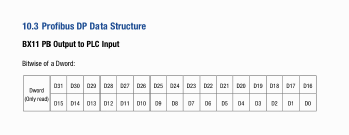

Başka bir markanın loadcel indikatörü ile s71200 ü haberleştirmiştim , şöyle bir durum vardı 2 wordlük bir alana yazıyordu sizinki gibi fakat indikatörde high bit low bit seçeneği vardı bu işlem word alanlarının yerini tersliyordu . Sizdede böyle bir sorun olabilir.
Yukarıda bahsettiğim gibiymiş dayanamayıp pdf ine baktım md234 e yazdığınız deger ters
Vat tablosundan mw236 ya bakarsanız muhtemelen anlık degeri göreceksiziniz . Yine olmazsa wordleri terslemeniz gerekiyor
