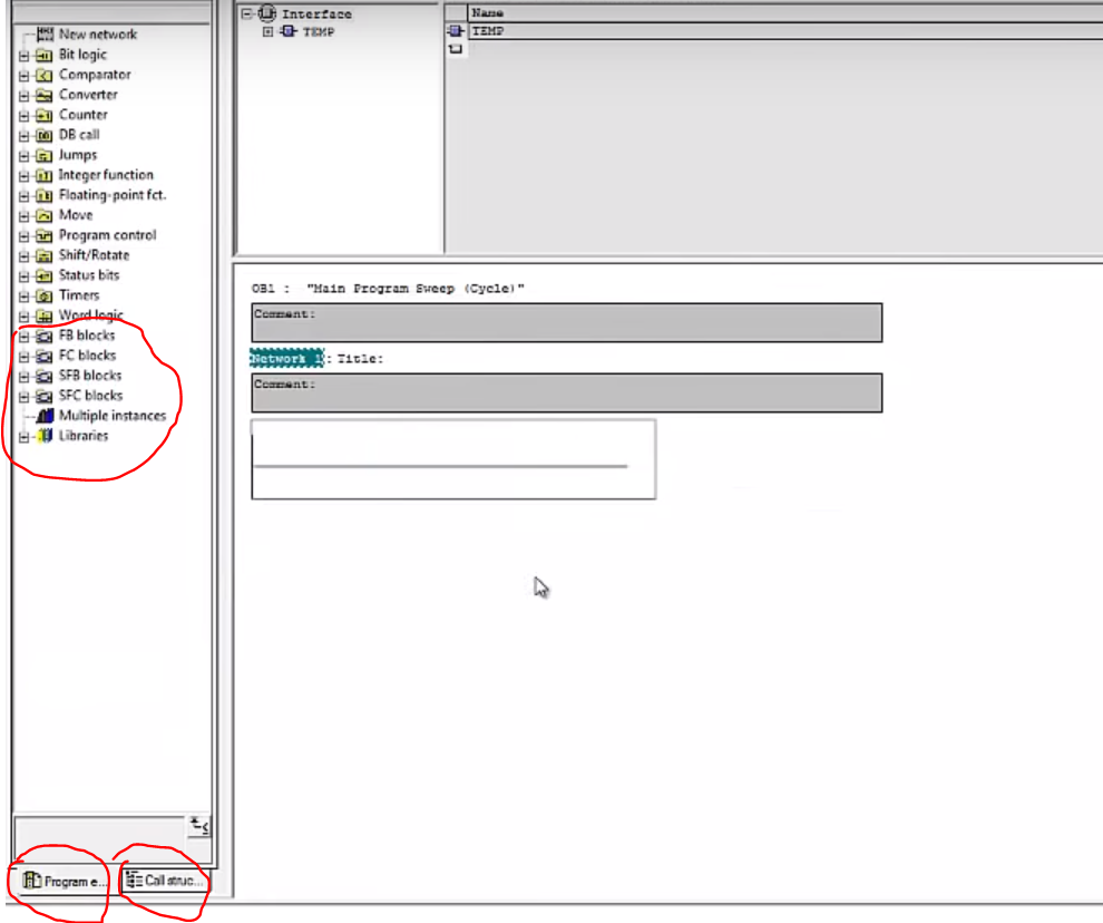

peki kullanılan bir fc nin kütüphaneden kullanıp kullanılmadığını nerden bileceğim.?
Program yazarken sol kısımdan kullanılan fb,fc,sfb ve sfc leri görebilirsiniz. FC ler daha önceki programcı tarafından veya siemens tarafından da oluşturulmuş olabilir. Örneğin FC 105 analog skalayla ilgili. FC 114 ise tanjantla alakalı. Programda FC 114 ün ekran görüntüsünü atabilirseniz netleşir.

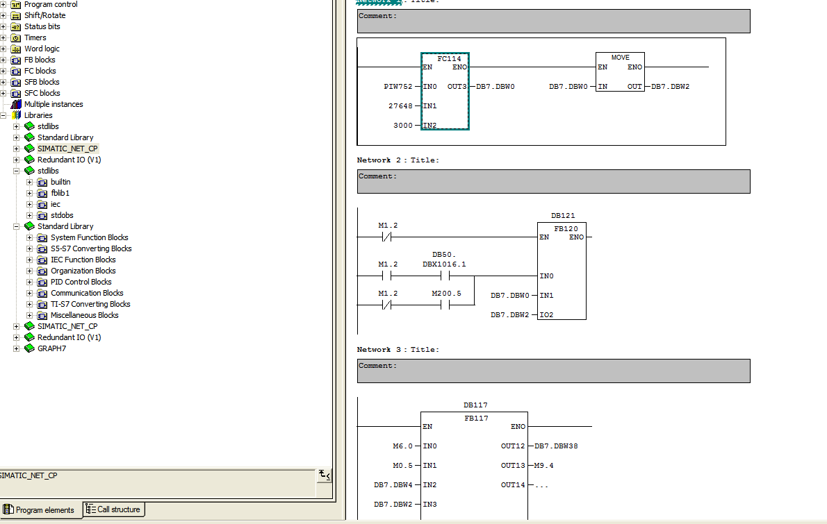

burdaki fc114 acamıyorum.ne işe yarıyor olabilir.ve db7.dbw2 de nerde data yüklendiğini bulamıyorum.goto ile hiç bir yere gitmiyor...
Siemens bloğu olduğu için FC 114 ün içini açınca bir şey göremezsiniz. PIW 752 den gelen anolog değerler 27648 ile 3000 arasında FC 114 ün çalışmasına göre işlenir(kullanım amacına göre tanjantı alınıyor olabilir)
Sonuç db7.dbw0 yazılır ve move ile db7.dbw2 aktarılır. go to ile db7.dbw2 nin kullanıldığı yere gidebilirsiniz. Başka yerde kullanıldı ise. Aynı sayfa içinde ctrl+shift+ileri(F) veya geriye(B) aratabilirsiniz.
