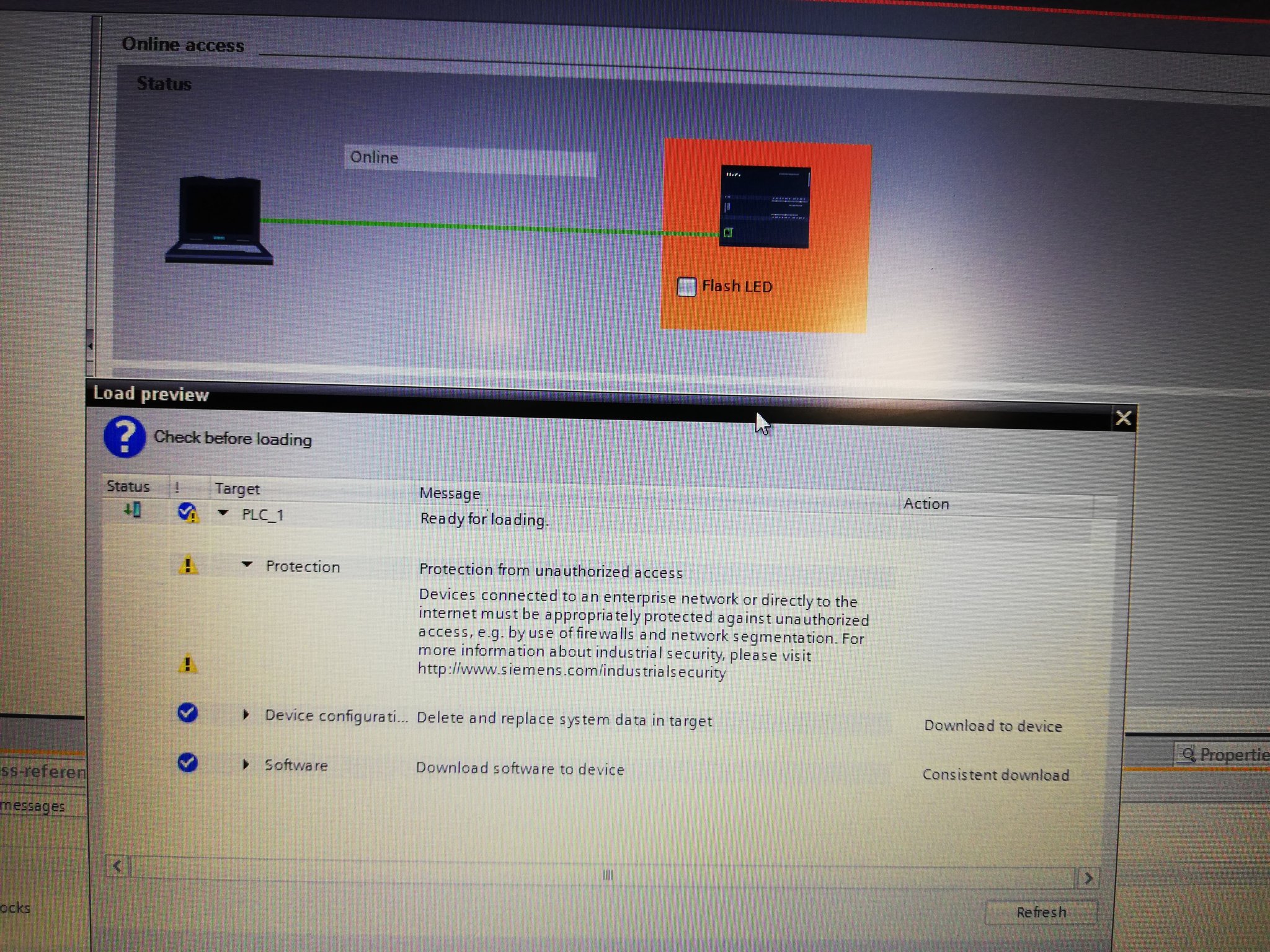

S7-1200 plc , yardım edebilecek ?
eskici09
23 May 2019
381
31

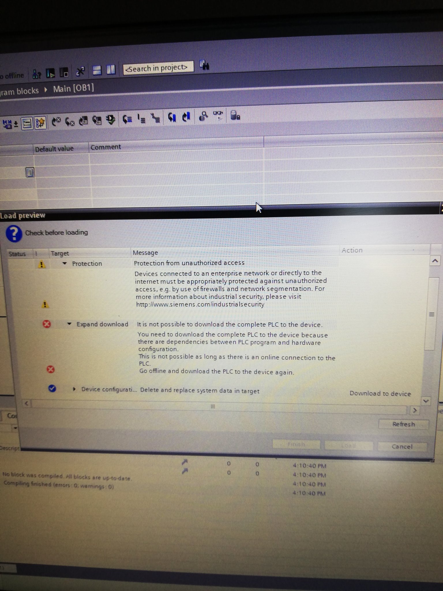

pc ile plc arasında online oluyorum fakat ,program yüklemeye sırasında böyle bir hata alıyorum sorun hafıza kartından kaynaklı olabilir mi siemensin kendi hafıza kartı mı olması gerekir ?

Hocam kablonda ya da kablo yerlerinde sıkıntı olabilir bir kontrol et
kontrol ettim sıkıntı yok , mesela mmc kart olmadan bu plc lere program atabilir miyim kendi hafızası mevcut mu?
Merhaba.
MMC kart olmadan PLC'ye yükleme yapabilirsiniz.
Öncelikle TIA Portal'dan Offline duruma geçin. Ardından soldaki listede PLC'nizin üstüne sağ tıklayarak "Download to device Software&Hardware changes" seçeneğine tıklayın. Muhtemelen sorununuz çözülecektir.
