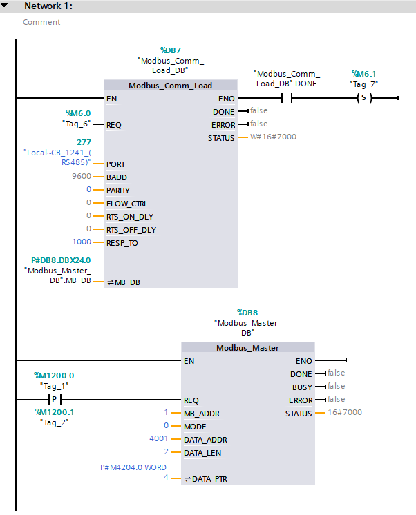

Arkadaşlar merhaba;
Elimde S71200 1214c mevcut.
CB 1241 (RS485) modül takılı.

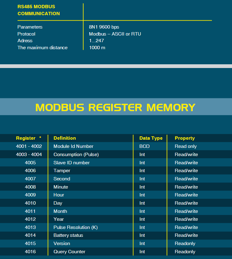

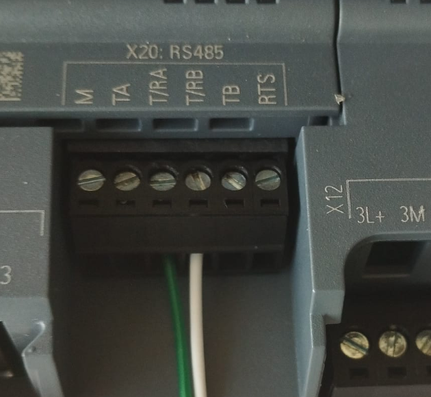

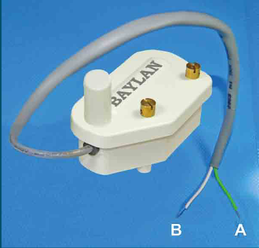

Bu sisteme Baylan UM1-B Modbus modülünü bağlamak istiyorum.
Bağlantısı datasheet bu şekilde.

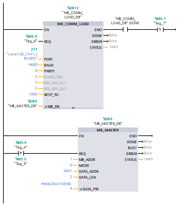

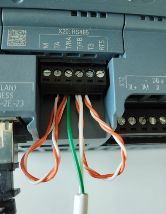

Benim PLC bağlantım bu şekilde
PLC içindeki program bu şekilde
Cihaz datasheet verileri bu şekilde;
Sorum şu;
Ben bu şekilde veri okuyamıyorum.
Kabloları ters bağlayıp denedim yine olmadı.
Bazı formlarda okuma adresinin 9999 ile 65535 arasında olması gerekiyor denmiş.
Ama bendeki cihazın adres aralığı 4001 ile 4016 arasında.
Okumayı REQ tetiklediğimde BUSY ucu true oluyor bir süre sonra false oluyor ama herhangi bir veri okunmamış oluyor.
Ben bu cihazdan nasıl veri okurum?
Denildiği gibi adres 9999 ile 65535 arasında olmadığı için okuma yapamazmıyım?

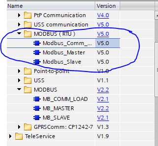

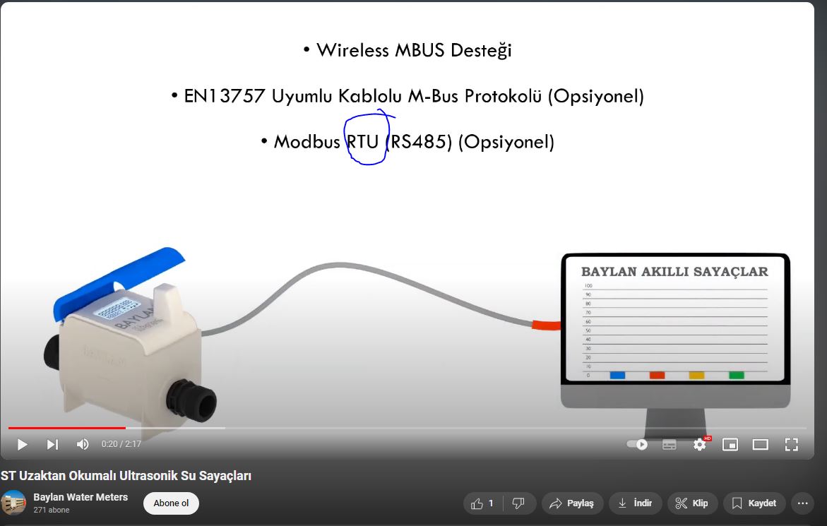

Sorununu buldum , cihaz modbus rtu olarak çalışıyor. senin yapmaya çalıştığın ise normal modbus. yapman gereken Tiaportal içerisinde Modbos (rtu) araçlarını kullanman.
denedim, maalesef değişen olmadı
Ascıı 7 bit iken rtu 8 bit oluyor. attığın resimlerde de 8n1 9600 olarak belirtmiş yani kullanacağın araçlar Modbus RTU araçları.

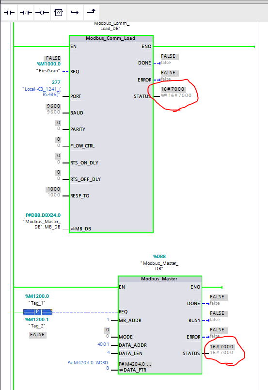

Denedim ama olmadı maalesef. Hatta işaretlediğim yerdeki 16#7000 hatası oluştu.

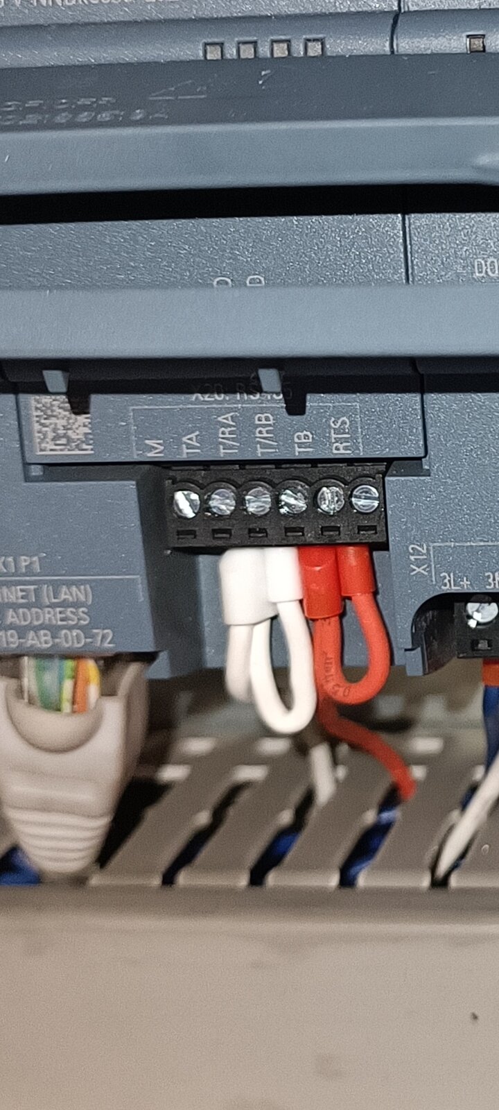

Kablo bağlantınız nasıl, attığım resimdeki gibi mi ?
Bu şekilde ve ilk mesajdaki şekilde denedim.
Hatta beyaz ve yeşil kabloların yerlerini değiştirip denemeler yaptım olmadı.
Ama USB/RS485 ile sayacı direk bilgisayara bağladım modbuspoll ile denedim bu şekilde bilgisayara veri geliyor.
