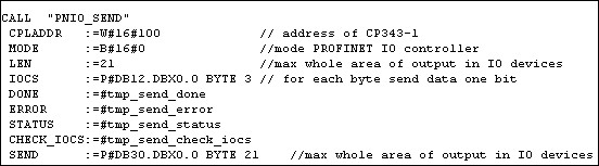

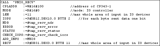

Efendim ben çok iyi değilimdir gerçi bu konularda ama özetlemeden önce Tüm detaylar için ekte attığım pdf te sayfa 94 den başlayarak mutlaka okuyun;İncelediğiniz örnekte endüstriyel ethernet cihazını veya plc endüstriyel ethernet cp 'si bir profinet I/O veya profinet I/O kontrol cihazı olarak kullanıldığından program blokları oluşturulurken OB1 içinden FC11 "PNIO_SEND" ve FC12 "PNIO_RECV" iletişim blokları çağrılır.Bu bloklar gönderilen ve alınan data telegramlarını (örneğe baktım sıemens telegram 352 sanırım kullanmıştı) frame leri eş zamanlı olarak işler ve drıver ile kontrol unıt arasındaki veri trafiğini oluşturur.Arada şu bilgiyide vereyim;telegram 352 ve 353 yapısında 2 tip frame bulunur bunlar STW(kontrol) ve ZTW(Durum).
Bu fonksiyonlar oluşturulurken "DONE", "NDR", "ERROR" ve "STATUS" çıkış parametreleri gereklidir.Malesef bu yapıyla ilgili birşey göstermemişler.Örnekte FB11 fonksiyon bloğu oluşturulmuş.Bu blok içindeki istenen hız,tork gibi degerleri geçici oluşturulan etiketlere (INT) yazılır ve bu etiketleri FC11 alır ve kontrol ünitesine gönderir.(send).Kontrol ünitesindende buna karşılık bir cevap gelir.Yani gerçek hız ve tork bilgisi.işte bu trafik FC11 ve FC12 ile sağlanır.Başka bir ifadeyle girdi ve çıktıları düzenlerler.
Bunun yanında fıeldbus system dökümanlarınıda incelemeniz gerekir.
Örnek bir FC11 ve FC 12 çağrısı buldum;
