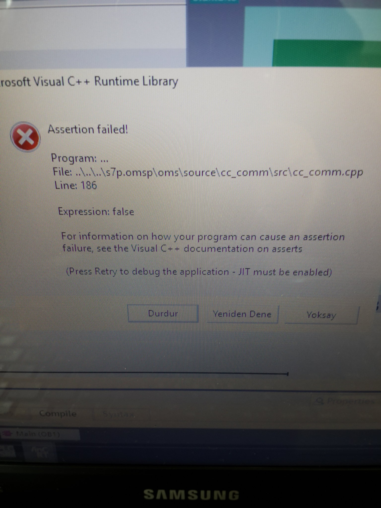

Tia portalda hmı programlayıp simülasyonu yapiyorum ama çaliştirdigim zaman böyle bi hata veriyor

Ms Visual studio C++ Runtime sorunun var, İlgili sürümü yeniden kurabilir veya tia portalı yeniden kurarsan kurulum sırasında C++ runtime'ı kurduğunu göreceksin.
Tamam teşekkur ederim deneyecem
