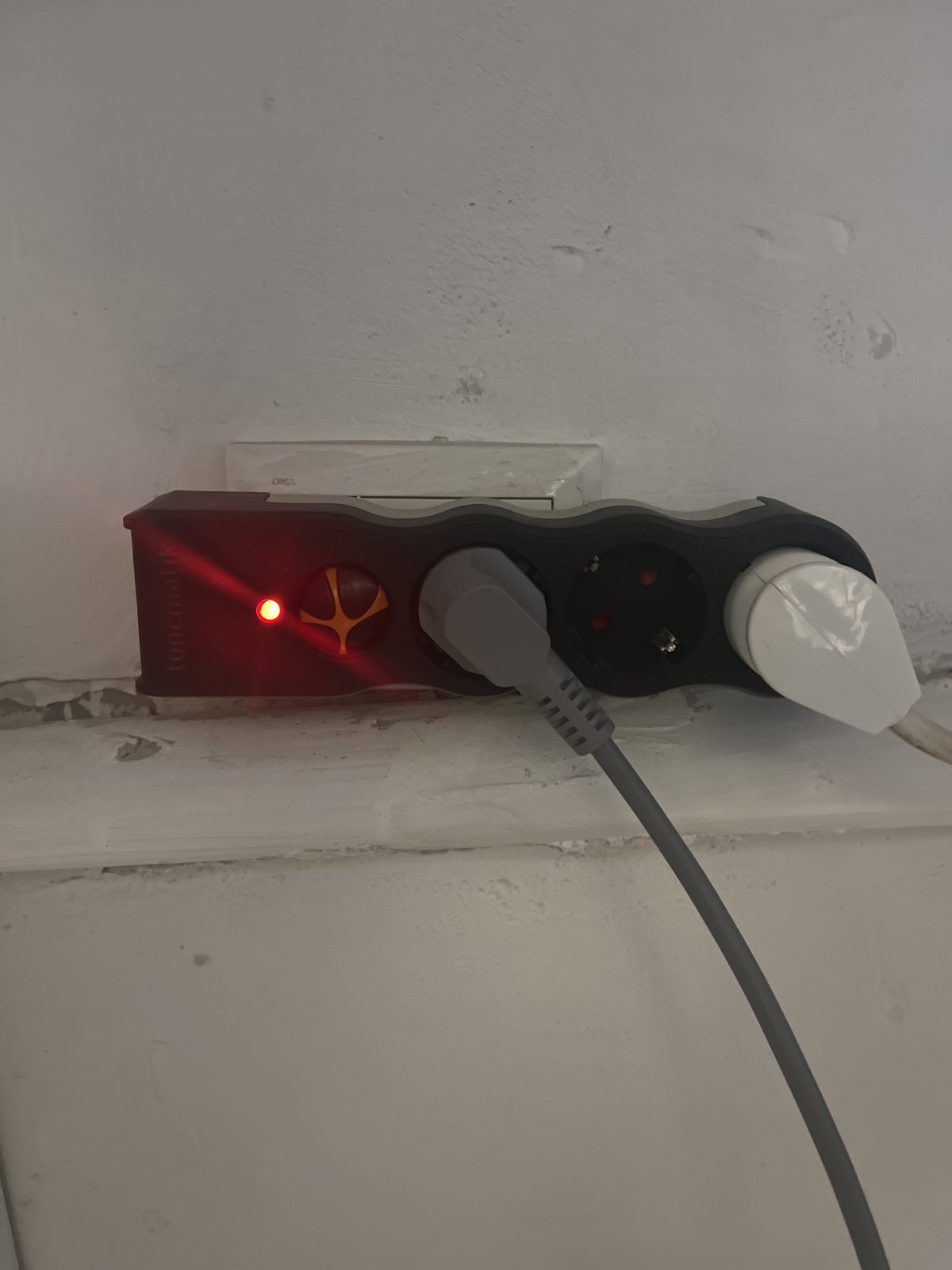

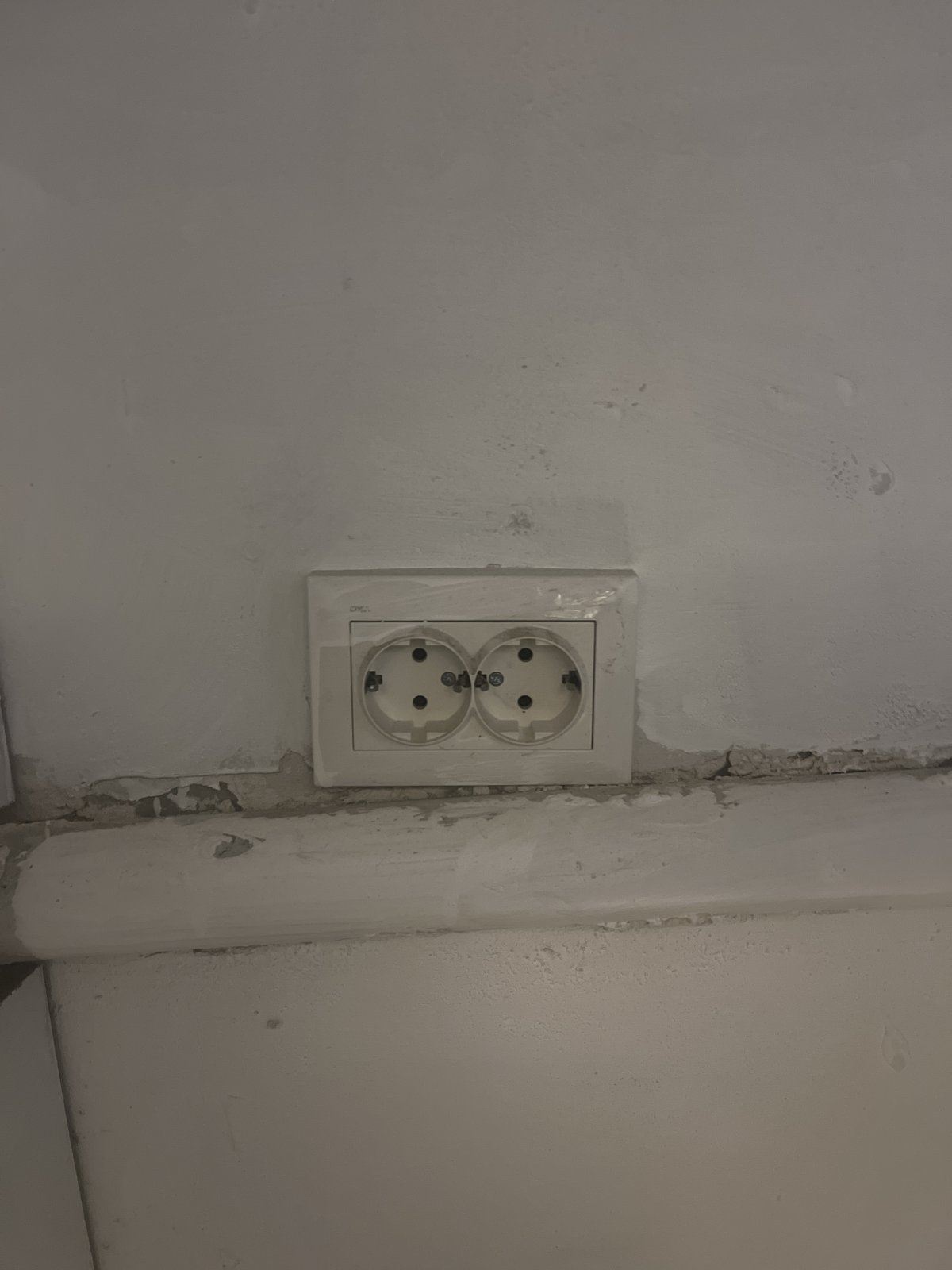

Merhaba fotoğraftaki ikili prizi mutfağımıza çamaşır ve bulaşık makinesini kullanmak için yapmışlar (ikisini aynı anda çalıştırmıyoruz). Oturduğumuz bölgede çok elektrik kesintisi ya da dalgalanma olduğu için akımdan korumak adına tunçmatikten böyle sıva üstü bi akım koruyucu takmıştık ama sürekli bozuluyor kendi kendine atıyor makine yarıda kalıyor bunun yerine aynı anda çalıştırmadığımız için üçlü akım koruyuculu 1.5 metrelik uzatma taksam kabloları uzatmadan makineleri ona taksam sıkıntı olur mu ya da önereceğiniz sıva üstü akım koruyucu var mıdır başka marka ?

Tesisatınızda kesit ve sigorta kontrolü yaptırın . Kesitiniz 2,5 mm2 , sigortanız 20 amper kaliteli bir sigorta olsun . Kaçak akım rölesiniz herhalde vardır . O ikili prizi de bulabilirseniz MAKEL , VİKO gibi kaliteli bir markadan değiştirin . Tunçmatik olmasa da olur . Dediğiniz gibi iki cihazı da birden kullanmasanız iyi olur . @arkaplan üstad da birazdan gelip sizi bilgi , belge , döküman yönünden ihya edecek .
Merhaba, kullandığınız akım korumalı prizin Tunçmatik sitesinde nominal akımı 10 A. olarak belirtilmiş. Zaten elektronik eşyalar için diye belirtmişler. Çamaşır, bulaşık makinası ve fırın gibi güçlü cihazlar için bunları kullanamazsınız. Zaten kullanıldıkları cihazlar içinde ne kadar işe yaradığı tartışmalı bir konudur. Bu tarz bir korunma istiyorsanız. Sigorta panonuza uygun bir parafudr taktırın. Topraklama ne durumda baktırın. Akım korumalı prizlerden uzak durunç

Kombiye takılanlar dahi kartı koruyamıyor; çok şahit oldum. İlla ki faydası vardır diye düşünmek istiyorum.
İlgili linkte olan prizden emin olamasam da işe yarar gibi gözüküyor.
Dikkat edilmesi gereken tek şey ise bu prizde faz nötr ve topraklamanın doğru bağlanması,aksi halde hem priz bozuluyor hem de takılan hattaki kablo kopuyor. (Bağlantı için toprak, L ve N uçları var)
