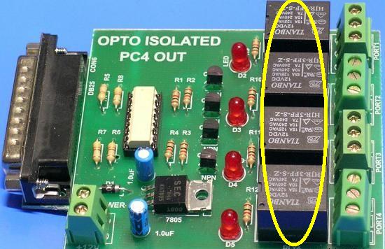

Uygulama alanında kullanılan röleler kontaklarının özelliğine göre şöyle sınıflandırılır:
► Tek kontaklı, tek konumlu röleler,
► Tek kontaklı, çift konumlu röleler,
► Çok kontaklı, tek konumlu röleler,
► Çok kontaklı, çift konumlu röleler.
Şekil 2. Elektronikte Kullanılan Röleler

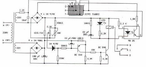

Sıvı seviye röleleri endüstriyel tesislerde yer alan depolarda iletken sıvıların seviyelerini kontrol etmede, sıvıların boşaltılıp doldurulmasında ve koruma-bilgi amaçlı kullanılır. Basit bir röle ile sıvı seviye rölesini karşılaştırdığımızda rölede bobin yerine elektronik bir devre elemanı, güç kontakları yerine ise elektronik devre kartı tasarımlanarak günümüze kadar farklı sistemler için geliştirilmiştir.
Şekil 3. Sıvı Seviye Rölesi Elektronik Devresi

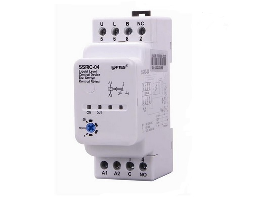

Sıvı seviye rölelerini üreten firmalar kuyularda, depolarda motorların susuz çalışmasını engellemek için teknoloji ilerledikçe yeni sistemler, devreler geliştirmektedirler. Sıvı seviye rölesi, insan yardımı olmadan bir sistemdeki sıvının kumandasını sağlar. Röleler, bir deponun veya kuyuların su kontrolünü yapar. Buhar kazanlarına otomatik su basmak ve boşaltmak gibi sistemler ile endüstrinin her yerinde sıvı seviye rölelerinden görmek mümkündür.
Şekil 4. Sıvı Seviye Rölesi

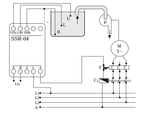

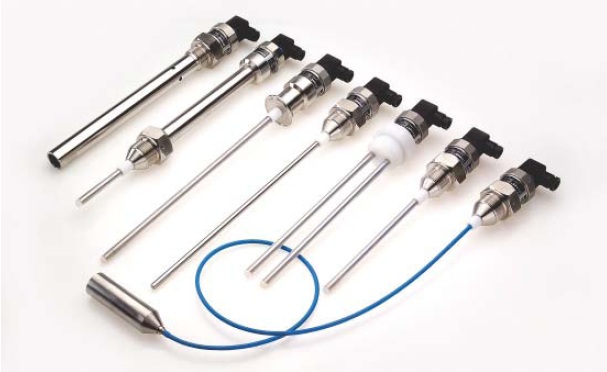

Sıvı seviye elektrotları paslanmaz milden imal edilirler ve tankların gövdesine bağlanacak kısımları yalıtkandır.
Şekil 5. Sıvı Seviye Rölesi Bağlantı Şeması
Şekil 5'de U elektrotuna sıvı temas ettiğinde röle çeker ve L elektrotundan sıvı teması kesildiğinde röle bırakır. Bırakmasının sebebi motorun boşuna çalışmasını önlemektir. B ise, taban seviyesini hassasiyetle belirlemek için tankın gövdesine bağlanmalıdır. Tank yalıtkan bir malzemeden ise bu terminale bir elektrot bağlanmalıdır.
Rölenin ön panelinde bulunan R (kohm) elektrotlar arası empedanstır. Farklı sıvıları ayarlamak için dizayn edilmiştir.
Şekil 6. Çeşitli Sıvı Seviye Elektrotları

Yapısında mekanik bir sistem bulunmayan tamamen elektronik devrelerle anahtarlama yapabilen röle çeşididir. Sıvı seviye röleleri, kontaktöre ve diğer röle tiplerine göre üstün özelliklere sahiptir. En önemli özellikleri; hızlı anahtarlama, elektromanyetik gürültü oluşturmamasıdır.Sıvı seviye röleleri endüstriyel tesislerde yer alan depolarda iletken sıvıların seviyelerini kontrol etmede, sıvıların boşaltılıp doldurulmasında ve koruma-bilgi amaçlı kullanılır. Basit bir röle ile sıvı seviye rölesini karşılaştırdığımızda rölede bobin yerine elektronik bir devre elemanı, güç kontakları yerine ise elektronik devre kartı tasarımlanarak günümüze kadar farklı sistemler için geliştirilmiştir.

Sıvı seviye rölelerini incelediğimizde röle üzerinde standart terminaller bulunur. Bu terminaller U, L, B, NO ve NC terminalleridir. U, L, B terminalleri elektrot bağlantı uçları içindir. Elektrotlar tank içine yerleştirilen, sıvı temas ettiğinde iletken olan bir malzemedir.Sıvı seviye elektrotları paslanmaz milden imal edilirler ve tankların gövdesine bağlanacak kısımları yalıtkandır.
