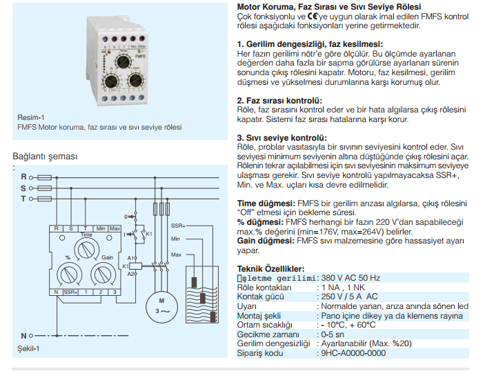

iyi günler kolay gelsın arkadaslar benim bir sorum olacak?.
benım bir kuyum var 120mt derınlıgınde ıcıne dalgıc pompamı attım sıvı seviye elektrotlarını bagladım pompa duzgun bir şekilde çalısıyor...
kuyudan cıkan su bir tane 40 tonluk su tankına dolduruyor...
kuyuya attıgım pompa depoyu doldurduktan sonra pompanın durmasını istiyorum...yoksa taşıyor..
bu sorunu nasıl çözebilirim
bu sorunu çözdüm arkadaslar bu uygulama 220 ile başarılı oldu
bu uygulamayı 380 ile nasıl yaparım bır şema var mıdır?

tamam soyledıklerını anladım...
dalgıc kuyudan cekıyor depoyu dolduruyor o kısmı anladım
depo dolduktan sonra dalgıcın durmasını ıstıyorum...
bu kısmı gosterırsenız sevınırım arkadaslar...

Dalgıç pompayı çalıştıran K1 kontaktörü bu kontaktörün bobin devresinde

Dalgıç pompa motor çalışma sı kumanda devresi.ve açıklaması.
