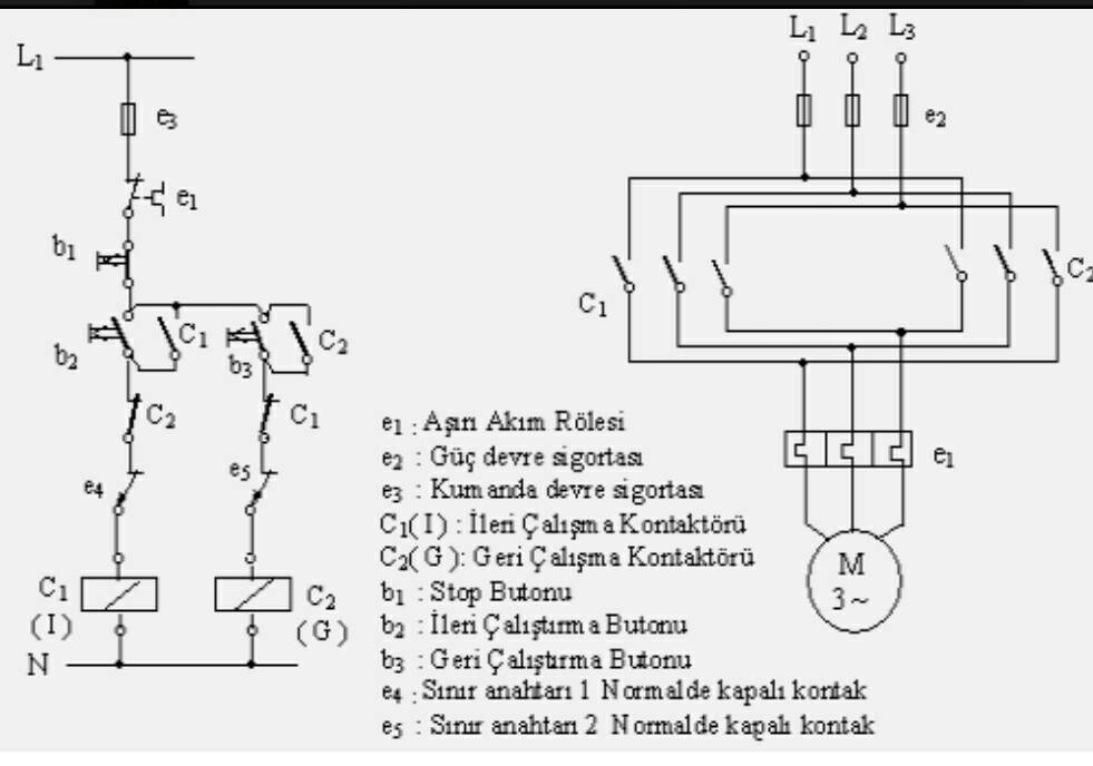

Çalıştığım fabrikaya yana açılır limit siviçli ileri geri stop butonlu kumanda devresi yapmam gerek bilgisi olan yardıma ihtiyacım var. Tüm malzemler hazır. Termik şalter 2 adet kontaktör 2 adet ileri geri stop dolu buton kutusu. 2 adet limit swicht vs vs.
Bu işini görür umarım
Teşekkür ederim görmezmi ya. Aslında kumandasını yaptım fakat limitleri koymayı unuttum vede sensör ilavesi koydular biraz karıştırdım sanırım. Çok sağolun.
Araya bir de engel olduğu zaman sistemi durduracak bir sensör eklemelisiniz.
