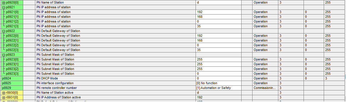

Siemens g120c nin ıp adresi verme parametreleri hangi parametreler yardımcı olabilir misiniz arkadaşlar bana.
merhaba,
parametreler ekteki resimde vardır. Manual girmek yerine edit ethernet node dan falan daha basit bir şekilde ip/device name ataması yapabilirsin.
Kolay gelsin.
