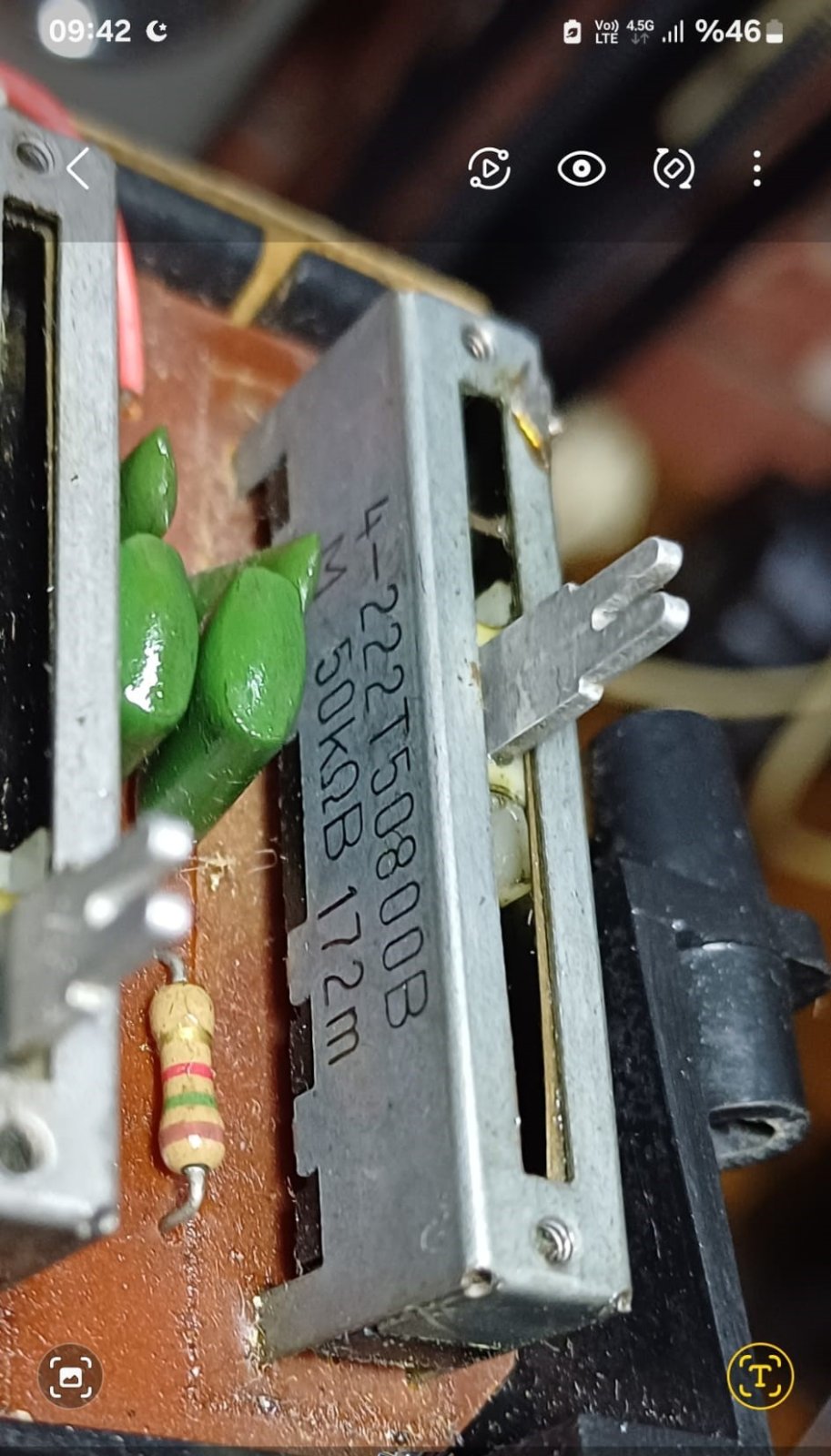

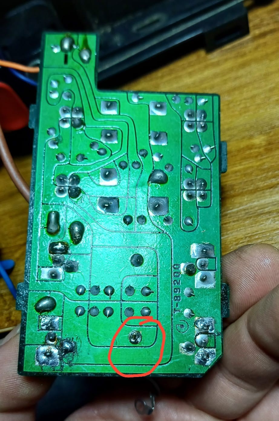

Merhaba resimdeki potansyometreden arıyorum internete baktım bulamadım 2. resimde işaretlediğim yerde orta da bir bacağı daha var. pot içi dağılmış sanırım sert açılıp kapanıyor ve içinden bir tele sürtüyor . eğer bulamazsam bu açılıp temizlenip tekrar eski haline dönermi sesi açıyor ama komple kapatmıyor. yardımcı olursanız sevinirim.

https://www.direnc.net/50k-surgulu-potansiyometre-spike
resimdeki sarınım 50k
KOntak Cleaner sprey sıkın.
Zamanla içine aldığı toz temassızlık/direnç oluşturuyor.
Spreyi sıktıktan sonra cihaz kapalıyken 10-15 kez sürgülü potu ileri geri hareket ettirin.
Pot darbe almadıysa kolay kolay bozulmaz.
Ses Düzelir.
Ses Düzelir.
Kontak spreyi ile temizledim fakat içinde bir parça ince bir tel benzeri yerinden çıkmış sağa sola takılıyor
