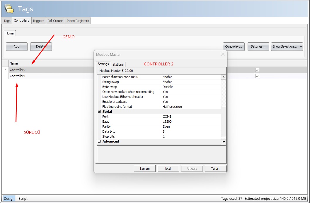

Merhabalar,

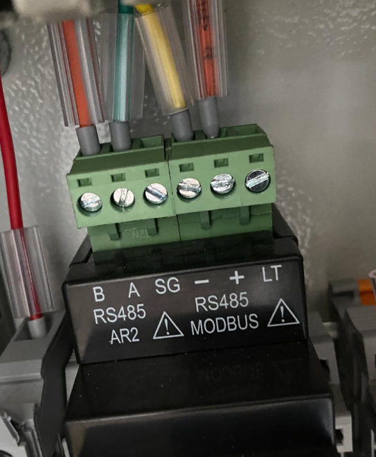

Elimde bir adet GEMO AR2-S-24VDC-MB1 modbus gateway'ı, iX x2 base v7 HMI ekranı, ve BFI-E3-14-0041-3F12 sürücüm mevcut modbus gateway'ı ve sürücüyü panelin arkasında bulunan COM6 3 pinli sokete + ve - olacak şekilde bağlıyorum sıkıntı yok sürücüye ethernet kablosuyla kahve ve kahve-beyaz gemonun gateway'ide üzerinde + - var zaten ikisini paralel bağlayıp panele giriyorum panelinde COM 6 portu;
PİN 1 2 3 SIRASIYLA GND - RS485 Tx+/Rx+ ve RS485 Tx-/Rx-

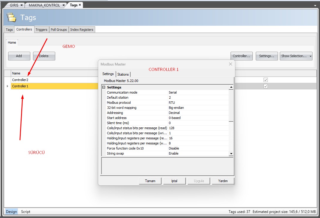

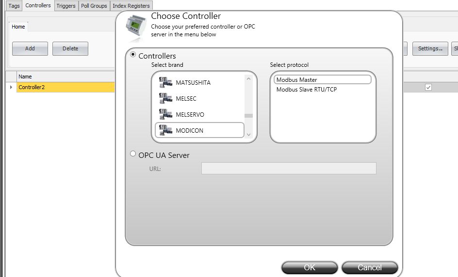

modbus gateway ve sürücüyü paralel bağlayıp pinlere girdikten sonra panelden Controllers kısmından ayarlarımı yapıyorum iki ayarıda MODICON/Modbus Master seçerek controller oluşturuyorum sürücü parametre 36 19200 addres 2 yapıp kayıt ediyorum bu arada modbus gatewayında slave adresi 1 fotoğraflar şu şekilde;

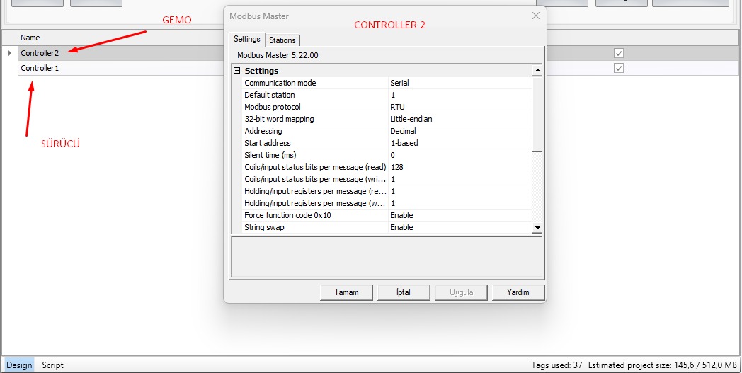

işte sonra controller2 ye tag atıyorum sürücüdeki frekansı ekrana yazdırıyorum denemelik olacakmı diye ama olmuyor bana hata veriyor ekranda sol üstte
Controller1: Unable to open port
ama şu şekilde oluyor ben controller2'yi active tikini kaldırıp tekrar yüklediğim zaman sıkıntısız bir şekilde sürücü ile hmi iletişime geçiyor ama tekrar tikleyip yükleyince unable to open port hatası veriyor

panelden rs485 için portu sçiyormusun . anladığım kadarıyla ki yanlış anlamadıysam ar2 gemonun kendi dahili linki kendi haberleşmesi . gemonun direk modbusu yok . sen bu gatawayi ar2 hattınna bağlayıp o sana modbus slave olma imkanı veriyor .. doğrumu anlamışım .. beijeri biliyorum ama gemo hiç kullanmadım
Evet com6 rs485 olarak seçili evet gemonun bir adet ar2-a-24vdc-14d kodlu akıllı rölesi mevcut bu rölede modbus yok ama A B uçları var bu uçları yine gemoya ait GEMO AR2-S-24VDC-MB1 modbus gatewayının A B uçlarına bağladığın zaman olmuş oluyor sonra programdan ufak ayar yapıyorsun olmuş oluyor
tamam gatewayın maksadıda o zaten kendi protokolu nu modbosa çevirmek.. bir sürü protokolu modbusa çevirmek ..
şimdi bu iş komplike bir olay aslında çok basit şöle yapacağız bir tane alalede modbuslu cihaz bulacaksın önce paneli çözeceğiz panelin modbusu sağlamsa gatawaya ve gemoya geçecez .

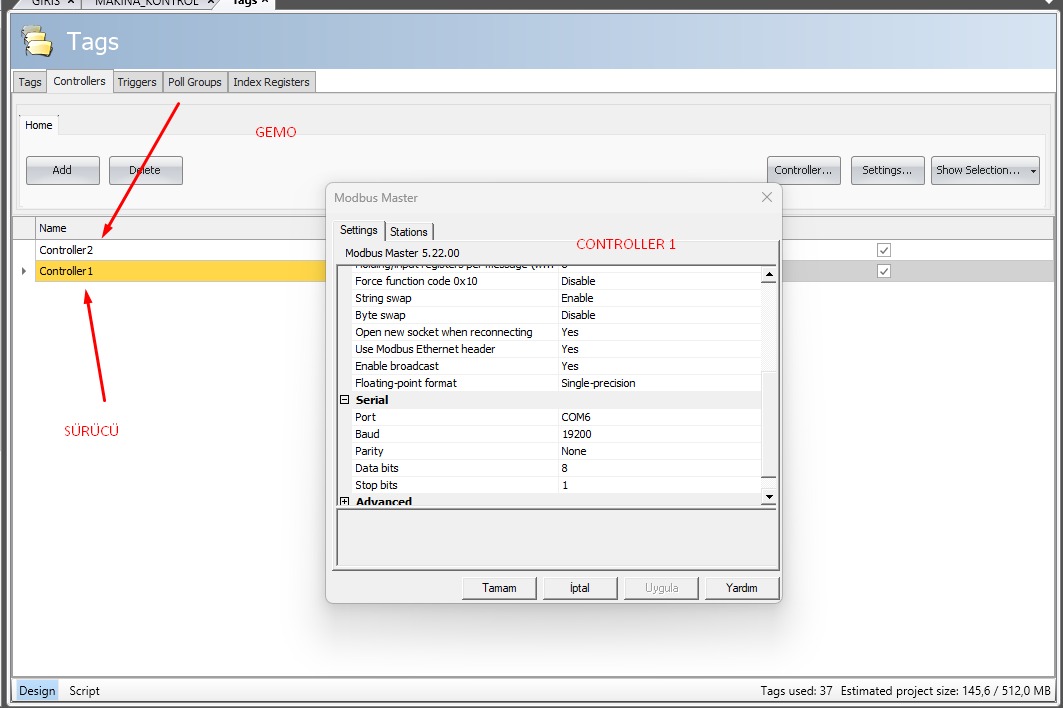

Panel zaten sağlam hocam yani ben beijerde panelde GEMO nun controllerını deactive ettiğim zaman panel ile sürücü haberleşiyor ama tekrar açınca haberleşmiyor
tamam abiciğim panelin sağlam olduğunu biliyoruz bu güzel .. sürücününde sağlam olduğunu biliyoruz buda güzel haber çözemediğimiz olay ar hattına gateway koyup ar sinyalle gemodan haberleşeceğiz doğrumu .. controller 1 dediğin sürücü 2 dediğin gemo buda doğrumu ?
peki şöle sorayım mademki sürücüyle haberleşiyorsun artık senin bu hatayı almaman lazım modbusun sana başka bir exeption kod döndürmesi lazım neden çünki aynı hayyı kullanıyorsun
eğer her ikiside slave device ise yapman gereken porttan RS485 ÇIKIP SÜRÜCÜYE ordan senin gatewaye gatewaydede sonlandırman gerekiyor .. fizik ortam buysa port nasıl sürücüde çalışır da gatewayda çalışmaz? nasıl olur bu anlamadım.

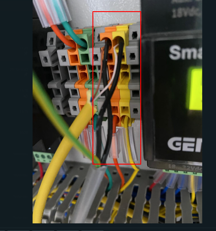

Şuan yaptığım bağlantım şu;
Şimdi buradan kırmızı olarak işaretlediğim turuncu ve sarı klemense siyah kablo giriyor bunlar panelden geliyor turuncuya Rx+ sarıya giren Rx- ardından ethernet kablosu giriyor görüyorsunuz o da Kahve ve kahve-beyaz sonrasında altındanda turuncu ve sarı kablo çıkıyor onlarda modbus gatewayın - VE + uçlarına giriyor yani hepsi paralel bağlı Slave ve master olayına hakim değilim işte biri slave iken biri master olayları varmış nasıl olacak bilmiyorum
Controller 1 - SÜRÜCÜ
Controller 2 - MODBUS GATEWAY
ek olarak MODBUS GATEWAY şöyle seçili durumda;
Sürücüyüde aynı şekilde yapıyorum Add diyip controller 1 olarak açılıyor ve MODICON Modbus master seçiyorum
burda hata mı var başka ekmi var anlamadım ara bir konuşalım yav
