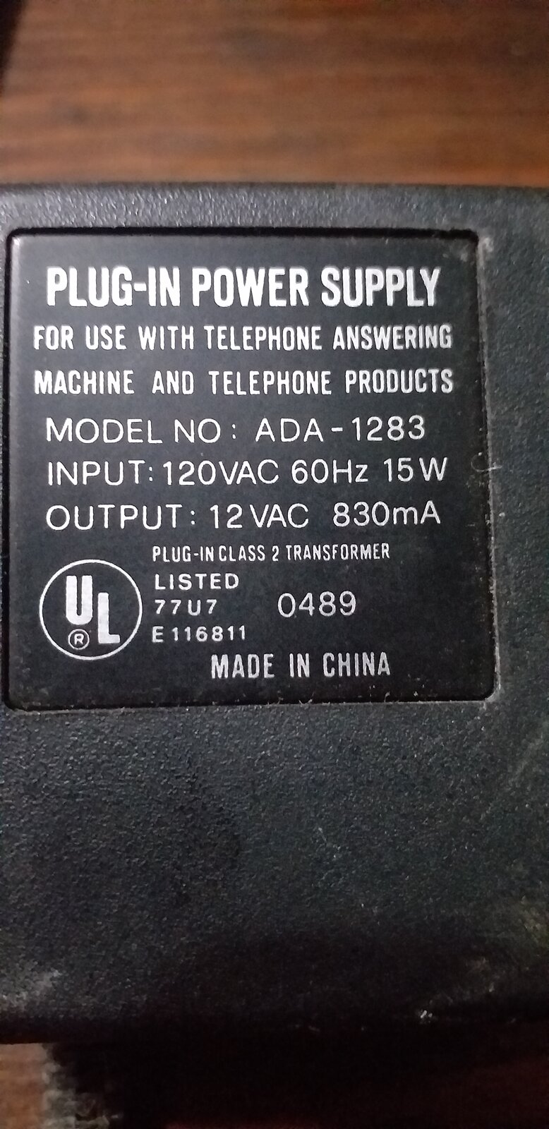

Herkese kolay gelsin Ben bir araba teybi almayı düşünüyorum Evde set yapacağım ve adaptör arıyordum 12 volt çalıştırır biliyordum ama amper konusunda kafam karışıktı biraz bir adaptör buldum 12 volt 830 amper yazıyor Yani iki tane ya da 4 tane hoparlörle bağlasam 800 watt'tan Ne bileyim hani ya da iki tane bağlasam bu adaptör işimi görürmü Şimdiden teşekkür ederim
    214.4 KB · Görüntüleme: 2
bu adaptör işini görmez, 830 amper değildir o. üzerinde yazan ma = miliamper yani 0,83 amper
