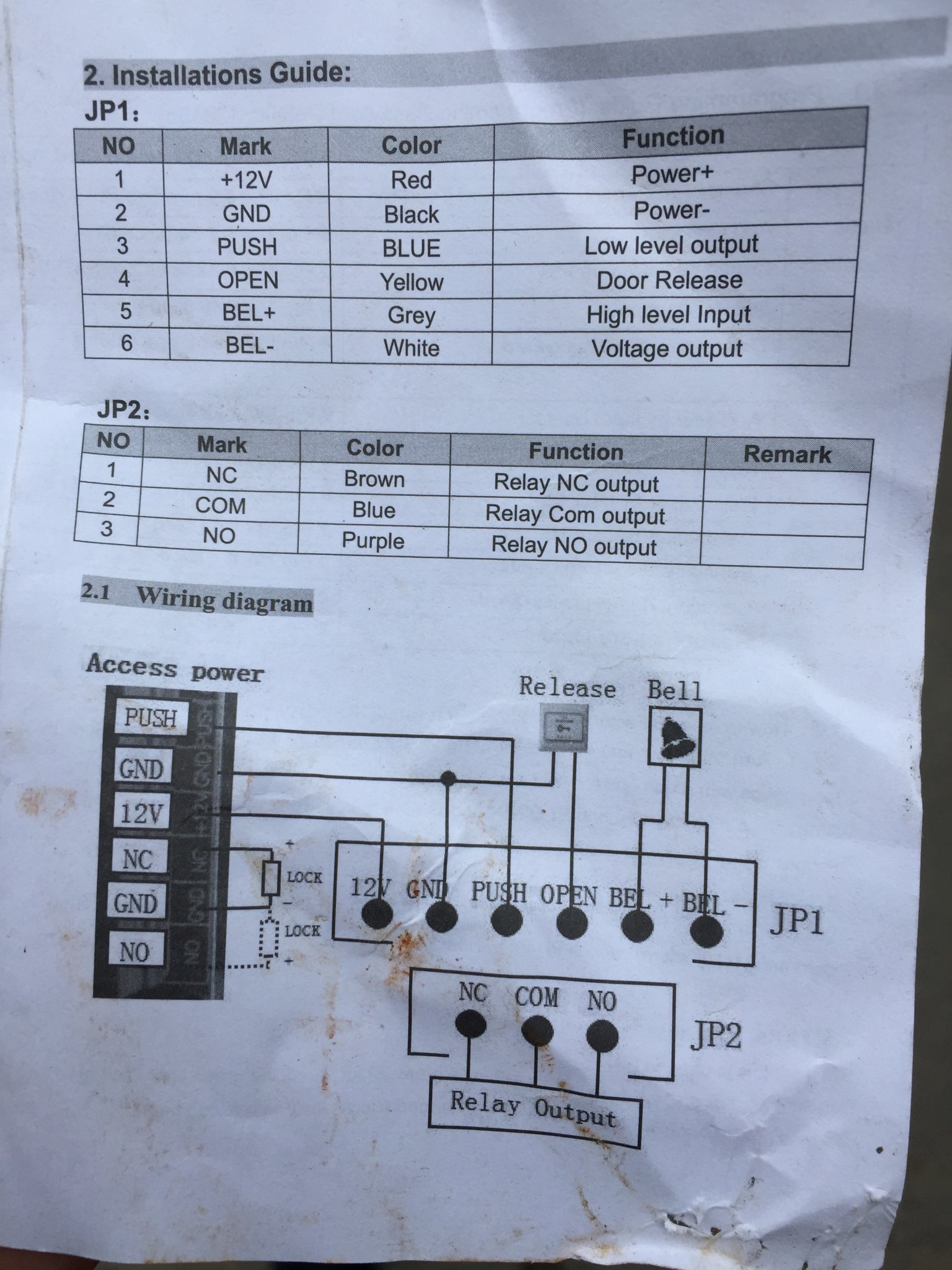

Elektrik işlerinden hiç anlamıyorum. Bir videoda bu ürünü gördüm. Montajı kolay gibi geldi. Bende satın aldım ve malesef sistemi kuramadım. Deneyimli konuyla ilgili bilgisi olan arkadaşlardan yardım bekliyorum

Bağlantı şeması aşağıda.
    129 KB · Görüntüleme: 317
kardeş şema gayet açık aslında yani yapamadığın neresi eğer hiçbişey anlamıyom diyorsan elektrikten anlayan birine bağlat mantık şudur butona basınca NO bağlı kontak kapatır ve kapı otomatiği devreye girer
sırayla anlatayım
1)kapı otomatiğinde 2 kablo var birini Mavi kartta 3 lü kısım var no nc ve com yazan heh ordaki NO ve COM ucuna bu kapı otomatiğinin kablolarını bağla
2)güç kaynağının 12v çıkışını cihazda 12v yazan yere 0v ise gnd veya 0 yazan yere bağla diğerlerine şimdilik arışmadan önce bir bunu yapm aşama aşama bakalım birde tüm bağlatınalrı yapınca yakın foto at yanlış bağlayıp yakma devreyi burdan emin olunca çalıştır

Şemaya rağmen bağlayamıyorsanız elektrikçi çağırmanızda yarar var.
Şemadan anlamadığım için zaten yardım istiyorum. Kaba bi şekilde anlatılırsa yaparım diye düşünüyorum.
Elektrikçi geldi baktı gnd felan anlamam dedi vallaha
Gnd yazan yeri eksi volt olarak dusun yani 12 volt yazan yerden arti voltaj geliyor gnd den eksi geliyor zor bisey degil semada kablolari takip ederek bul
12v trafonun + sını 12v yazan yere - sini gnd yazan yere tak sonra 3 lü soketin com ucuna trafodan 12v bağla 3 lü soketin NO kablosunu kilidin 1. bağlantısına 2. bağlantısınada trafodan eksi yani gnd bağla eğer manyetik kilit kullanacaksan NO yerine NC kablosunu bağla ve dene buna göre yaparsan sorun olmaz şifre oluşturma kare 123456kare 21 şifre kare yıldız yaptınmı tamam unutma şifre girdikten sonra kare yap
