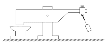

@binbaşı Rezonans fenomeni ile ilgili bunun sadece mekanik olarak çalışan sistemlerini de yapabiliyorlar. Zira Orffyreus'un tekerleği bu prensip ile çalışıyordu. Sistemde bir tür iki aşamalı mekanik osilatör kullanıyolar ve bu osilatör doğru açıda salınımda tutulduğunda giriş enerjisinden fazla çıkış enerjisi üretiyor. Daha detaylı bilgi sahibi olmak için adresini ziyaret edin ve aşağıdaki videoyu sonuna kadar izleyin.

Videoda Milkovic bir feneri bile çalıştıramayacak kuvvetlerle sistem sayesinde 10 feneri çalıştırabiliyor ve bu da sistemin ne kadar verimli olduğunu gösteriyor. Bu sistem rezonans durumunda giriş enerjisinin en az 10 katını çıkış enerjisi olarak verebiliyor. Tüm bunları da sistemin rezonans ile ilgili mekanik bir versiyonunu da yapabiliyor olduğumuzu göstermek için anlatıyorum. Bu insanlığın değerli birikimlerini bazı yasalara aykırı ve çalışması mümkün değil diyerek kenara atamazsınız. Anlayıp özümsemeniz gerekiyor.

Evet haklısın osilasyon durur ancak itme gücüne ve karşılığında çekiçte meydana gelen güce baktığında arada en az 10 kat fark var ve bu fazlalık hasat edilerek salınım geri besleniyor. Termodinamik prensipleri ben de biliyorum ancak bu konuda binlerce video izledim ve bunlardan bazıları gerçekten işe yarar görünüyor.
Bunu sana yine bir video ile anlatayım.
Videodaki arkadaş Milkovic sarkacının işe yaradığını göstermek için sarkacı manyetik olarak salınımda tutuyor ve karşılığında çekiç tarafındaki selenoid jeneratör fazlaca elektrik üretiyor ve zaten ilk salınımı da bu enerji ile besliyor ve haricen 12 ledi yakmayı başarıyor. Ledler sürekli yanacak şekilde de tasarlanabilirdi.
Milkovic sarkacı evet kesinlikle işe yarıyor. Sana yemin ederim. Bu konu üzerine çok araştırma ve hesap yaptım. Şimdi bunu sadece elektronik olarak da yapabiliyoruz. İşte benim üzerinde çalıştığım konu bu...
