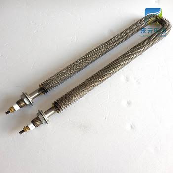

Merhabalar,
Bu rezistans isisini neye aktariyor. Genelde gorselde paylastiginiz formdaki rezistanslar sivi isitmada kullanılır su yada yag gibi.
Anlatiminizdan bu rezistanslarin neyi isittigini anlayamadim.
Eğer bu rezistans sivi degilde havayi isitacak ise formu asagidaki gibi olmali. Bu sekilde yuzey alani artirilmaz ise Turkiyede uretilen rezistanslar cok kisa surede omrunu tamamlar.
Elektrik terminal baglantisina takilmayin onu farkli şekillerde uretebilirler. Birde gorseldeki rezistans cubuklari birbirine cok yakin. Imalat yapip orjinal almayi dusunmuyorsaniz bu rezistans cok guclu aralarında bosluk olmasi isi transferini kolaylastiracak ve rezistans omrunu uzatacaktir.
Bunlar nacizane tavsiye. Kolay gelsin.
