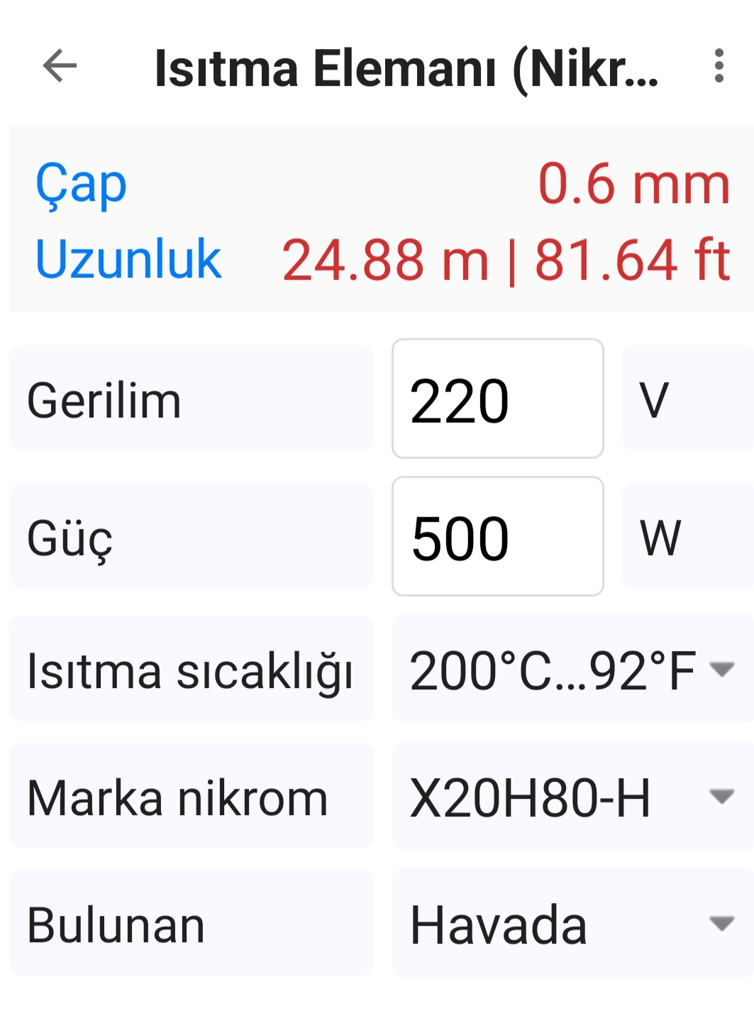

25 mt. kullanmanız gerekir gibi görünüyor.
