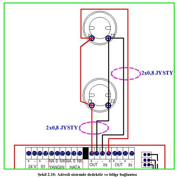

Resimdeki yangın kablosunun anlamı ?

Selam. Resimde yangın kablolarının kablolaması ile ilgilidir. 2* 0,8 yazan kısım 2 kablo mu? yoksa tek kablo içinde 2 damar mı? çünkü baktıgım zamanda bir noktadan sonra ayrılıyorlar ama projelerde tek kablo gibi gözüküyor... oyüzden 2*0,8 JYSTY kablosu yazan yerde 2 farklı kablo mu var?
Tek kablo içerisinde biri kırmızı ve biri siyah olmak üzere 0,8 mm2 kesitinde iki damar bulunmaktadır. Projenizde böyle bir durum söz konusu ise kablo siparişi vermeden önce yangın algılama sisteminizi yapacak firma ile görüşmenizde fayda vardır. Çünkü bazı yangın algılama sistem üreticileri dedektör ve diğer elemanlarına toprak bağlantısı isteyebiliyor. Bu durumda kablonuz işe yaramayabilir.
