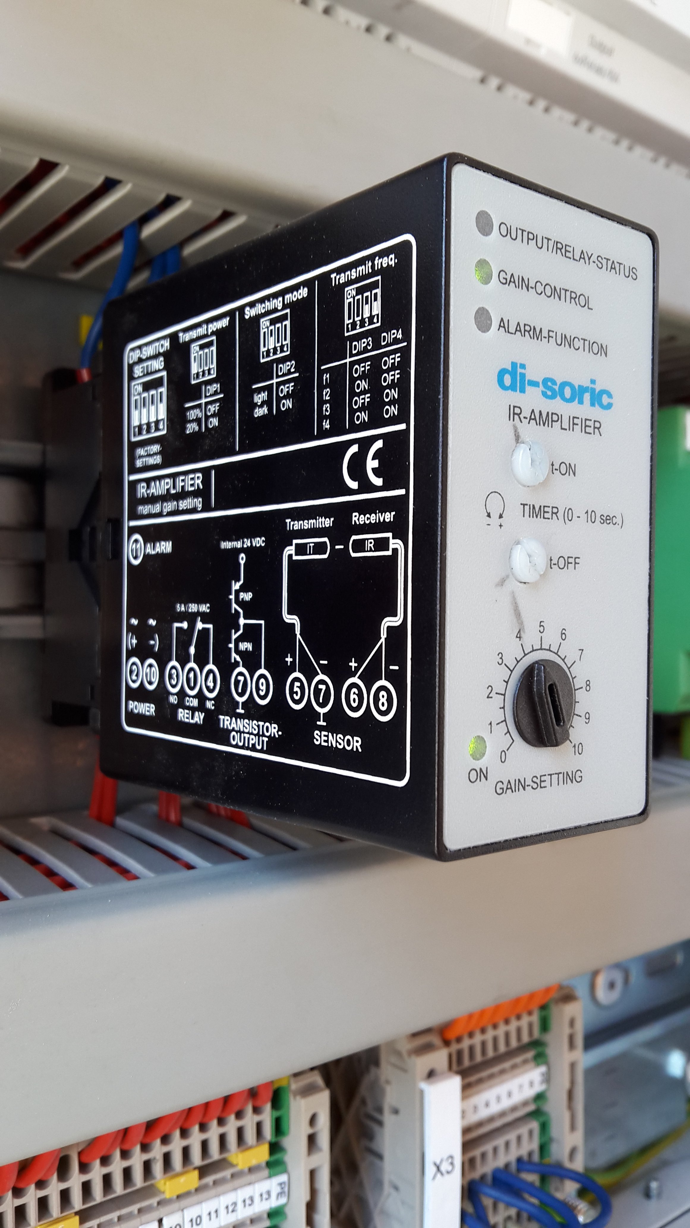

Resimdeki ürün hakkında bilgi verebilecek olan ?
    1 MB · Görüntüleme: 193
sensörler vasıtasıyla transistörlü yada röleli sisstem tetiklenerek çıkış alına bililen bir cihaz dır
beyler üzerindeki yazılara baksanıza bir:) evet bir röle var ama sanırım bu ir sinyal ilew çalışan bir kumanda. ne işe yaradığını kullanan bilir.
Fal bakar gibi oldu ;):)
ne bilim kardeş. üstünde yazanlardan anca bu kladarı çıkıyor ki kelimeleri okumak bir nevi fal bakmak gibidir.ki insanların kelimeleri söyleyiş tarzı önemlidir benim için zaten. yazılmış harfleri okumak insanın onları nasıol vurguladığını bilmeden okumak gibidir.
bir alıcı bir verici şeklinde IR sensörler ile kurulmuş bir bariyer sisteminin sensörlerinin çıkış sinyalini güçlendiren bir yükselteç. sensörler arasına bir engel ya da cisim girdiğinde röle ve transistör çıkışlarından sinyal alırsınız. üzerinde ki timer ile de hassasiyetini ayarlarsın. hemen açsın ve ya biraz geç açsın gibi.
