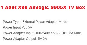

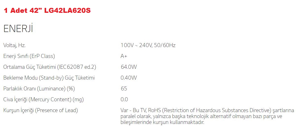

Merhaba arkadaşlar "Tunçmatik Reguline 600VA 300W Röleli Regülatör" almayı düşünüyorum. Çalıştıracağım cihazların güç tüketimini gösteren resimler ekliyorum. Ben pek bişey anlamadım neresine bakmak gerekiyor :D
Yardımlarınızı bekliyorum.
Tüm cihazlardaki ortalama watt değerini dikkatlice okumanız gerekiyor. 42" led lcd Tv 64 watt, tv box adaptörü 12 -15 watt, tp-link modem adaptörü 8-10 watt güç değerindedir. Ortalama güç (watt) yazan yere bakacaksınız, üzerinde yazmayıp yoksa benim şimdi yaptığım gibi çıkıştaki dc. voltla amperi çarpıp güç faktörü kaybını da yaklaşık olarak biraz artırıp ekleyerek (ortalama) bir watt değerini bulmuş olacaksnız, hepsi budur. 3 farklı cihazın etiketlerindeki watt toplamı taş çatlasa da 100 watt.'ı pek de geçmiyor, tabi ki yaklaşık değerler olarak. Yani sonuç olarak yalnızca bunlar çalışacaksa 300 watt regülatör gücü elbette ki kafidir. Kolay gelsin.
