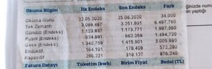

İndüktif ve capasitif tüketimin farkları neden bu şekilde yüksek gözükmekte.
    221.3 KB · Görüntüleme: 13
Sayacınızın çarpanı 40 olduğu için son endeks-ilk endeks x 40=fark
Ceza durumu takibi yaparken sayaç çarpanı ile carpilmiş halini mi formüle eklemeliyiz. Bir site üzerinden ilk ve son endex girilerek takibi yapılmış sitede çarpan bilgisi yok takibi yanlış yapılmış olabilir mi ?
Gerçek tüketim için çarpan olmalı.Çarpan
yoksa,sadece yüzdeler takip ediliyor olur.Çar-
panlı çizelge ile,günlük fiili tüketimlerde takip
edilmiş olur.
Hiç fark etmez. Sonuç da her değeri aynı sayıya çarpıyorsun. (Matematik kuralı)
Faturada aktif tüketim için Tek zamanlı kisminimi referans almak gerekir? Teşekkürler bilgiler için .
Ceza durumunu takip için tek zamanlı almalısın.Bu sizin toplam aktif tüketiminizdir. zaten gündüz gece puant toplamı tek zamanlıyı verir.
