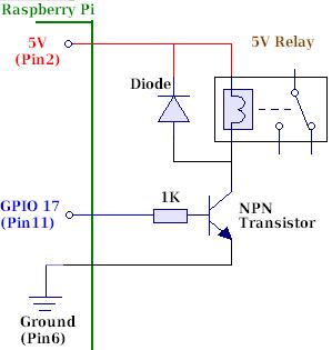

Merhaba arkadaşlar. Elimde 5V bir röle var. Eksi ucunu pi3'ün gnd ucuna ve artı ucunuda kontrol etmek istediğim pine (11 numaralı GPIO pinine) bağlıyorum. Fakat Python ile pin üzerine çıkış verdiğim zaman röle çalışmıyor. Araya lojik çevirici ekledim, transistör ekledim ama nafile. Bu arada röle modül olarak değil tek başına ve pi ise pi3 model b+.
transistör olarak bc337 kullanabilirsin , diyot 1n4148
RPi beslemesi USB ile ise yeterli
gelmeyebilir. Harici bir besleme
kullanmanız daha iyi olacak.
@kesmez teşekkürler sorunum çözüldü. Fakat elektronik bilgim az bu devrenin çalışma mantığını anlatan bir makale falan mevcut mu acaba?
Transistör nedir, nasıl sürülür ve uygulamaları ... bunları öğrenin mantığını kavrarsınız, okulda başarılar.
