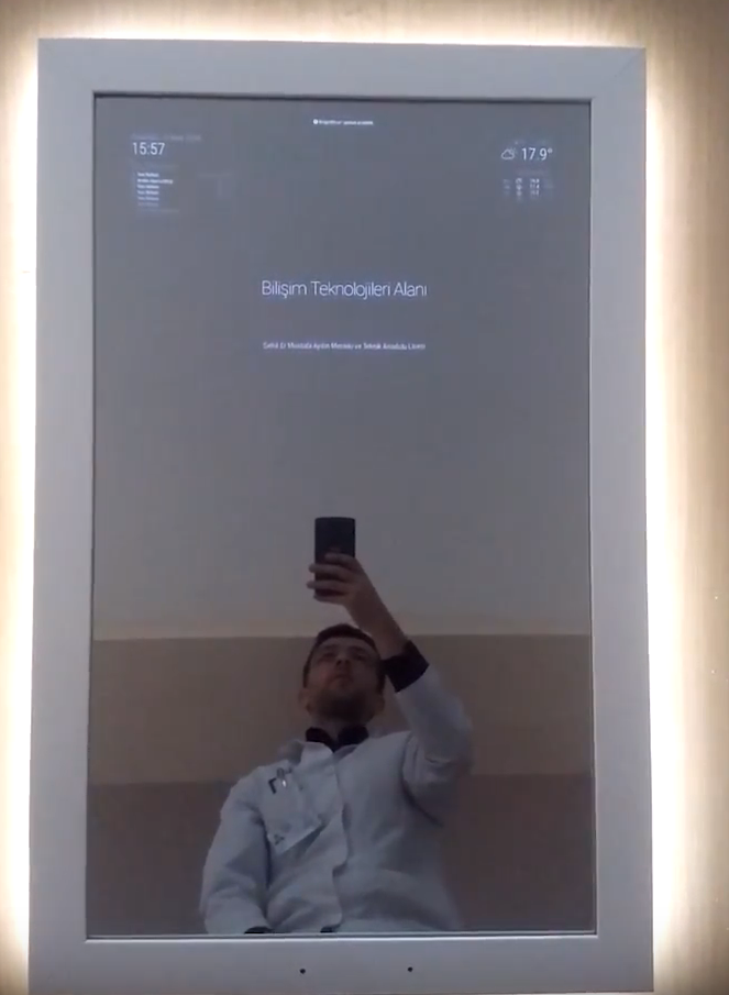

Rahmi Uslu hocanın çalışmasıdır. Paylaşım için teşekkür ediyorum youtube kanalına linkten ulaşabilirsiniz. https://www.youtube.com/channel/UCTCi-rshWHKYnH9BlhPJSpQ
Bu video projeyi yapanlara Türkçe kaynak oluşturmak amacı ile hazırlanmıştır. Fikir ve yazılım bana ait değildir.
Not: Videodaki kusurlar için özür dilerim. Çekim ve kurgulama işi ayrı bir tecrübe, ustalık istiyor. Ders anlatmak ile farklı şeylermiş İyi seyirler.
Aynalı cam filminin %20 ışık geçirgenliği vardır. Çift taraflı ayna bulursanız onu da kullanabilirsiniz. Ayrıntılı bilgi youtubeta mevcuttur. Yabancıların yaptığı akıllı aynalarda genel olarak çift taraflı ayna kullanılmaktadır. Görüntü daha net ve güzeldir. Malesef ben temin edemedim. O yüzden aynalı cam filmini normal cam üzerine kaplatarak kullandım.
Akıllı ayna projesi için gerekli malzemeler:
1) Monitör(Çerçevesini sökün)
2) Cam
3) Raspberry Pi 3-B Model (wireless bağlantı olduğu için bu model)
4) Ayna için çerçeve-55cm X 85cm Derinlik 5-6 cm
5) HDMI-VGA dönüştürücü kablo (Monitörünüzde HDMI girişi yoksa alın)
6)Fon kartonu
7)-3lü priz
8)Şerid Led
9)Aynalı cam filmi(dark silver modelinden)-cam üzerine cam filmi çeken dükkanlardan kaplama işlemini yaptırın.
10) L tipi sabitleme aparatları

Akıllı Ayna Kurulumu
bash -c "$(curl -sL https://raw.githubusercontent.com/MichMich/MagicMirror/master/installers/raspberry.sh)"
Akıllı Ayna Kurulum-Ayarları
1-Uygulama Dilinin "TR" Ayarı
2-Takvim Bağlantısı
3-Ekran Merkezine Yazı Yazdırılması
4-Zamana Göre Çıkan Yazıların Ayarı
5-Haberler Bağlantısı
6-Hava Durumu Ayarları
**Terminalde kullanacağımız 2 komut satırı
cd MagicMirror
npm start
