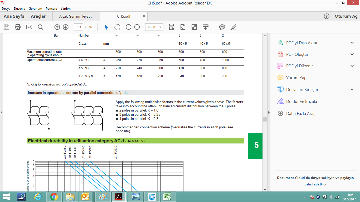

Arkadaşlar,
Konu ile ilgili aşağıda bir görsel bulunmakta.
Kaynak:Schneider Electric (TeSys contactors)
C.CALIK
    161.6 KB · Görüntüleme: 107

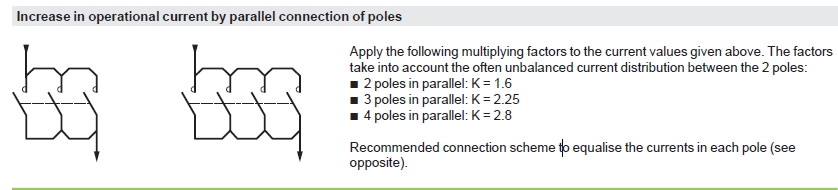

görünüşe göre her kontak 500 mA taşıyor.
Ben şöyle anladım: 2 kontak paralel olursa anma akımının 1.6 katı, 3 kontak paralel olursa 2,25 katı, 4 kontak paralel olursa 2,8 katı akım taşıyabilir.
Örneğin 1 kontağın akımı 10 Amper ise 2 kontak 20 değil 16 Amper alınmalı. 3 kontak 30 değil 22,5 Amper alınmalı, 4 kontak 40 değil 28 Amper alınmalı.
Böyle yazmıyor da olabilir. Ancak konu paralel kontaklar ise gayet mantıklı bir izahat.
ben de edremit gibi düşünüyorum. K anma akımı, bağlantı şekline göre katsayı verilmiş.

Kontak paralelleme olayı hiçte sağlıklı değildir. Kontakların kapanma anında nano saniyeler mertebesinde oluşacak farklar erken kapanan kontağın uzun vadede bozulmasına neden olur. Bu yıpranma kontak dirençlerinde fark oluşturup sürekli rejimde de sıkıntı çıksracaktır. Röle kontak akımı yetersiz ise kontaktör kullanmak gerekir.
