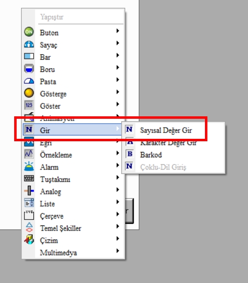

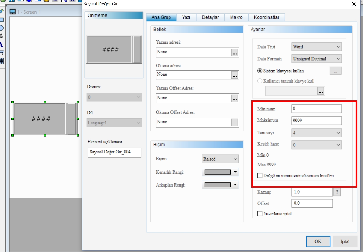

Delta panelida hiz ayarina sinir yapmam için nasil işlam yapa bilirim masala,delta panelinden ayarlar sahifasinden hiz ayarlarinden maks 50 hz sa 40 hz yaptiymda makina hizini maks 40 hz den yuksaltamasin. Lutfan anlatirmisiniz
HMI üzerine koyacağınız Sayısal Değer Gir elementinde bulunan min değer ve max değer limitleriyle HMI üzerinden istediğiniz aralıkta değer girilmesini sağlayabilirsiniz.
Merhaba
Sizin anlatiniz işlami ban panela yazdim, maks 50 hz gostardim şimdi ayarlar sahifana girib 40 yaptimda ana menu den 50 hz yapmak istadiymda 40 den fazlasini yapamayim bunu nasil yapacam lutfan anlatirmisiniz
@abu zubair invertör içerisinden P01.00 parametresinden MAX. Frekans değerini örneğin 100hz. olarak ayarlayın HMI içerisinden gösterdiğim şekilde max. frekans kısımını kaç ayarlarsanız HMI içerisinden ne yazarsanız o kadar çalışır
