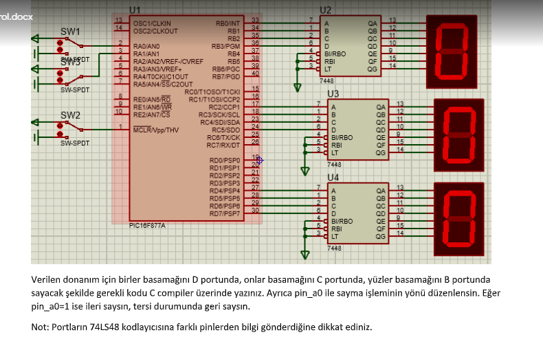

MERHABA ÖNCELİKLE HAYIRLI RAMAZANLAR BENİM TAMAMLAMAM GEREKEN BİR VİZE ÖDEVİM VAR FOTOĞRAFTA GÖZÜKEN ŞEKİLDE TASARLANACAK KOD YAZILACAK BEN BİR KOD YAZMAYA ÇALIŞTIM FAKAT MAALESEF HATA ALDIM VE ÇALIŞTIRAMADIM . DOĞRUSUNU GÖSTERİRSENİZ SEVİNİRİM. ŞİMDİDEN TEŞEKKÜR EDERİM
BEN ŞU ŞEKİLDE YAZMIŞTIM
Kod:

bu satırı
int digit[10]={0x00,0x01,0x02,0x03,0x04,0x05,0x06,0x07,0x08,0x09};
şu şekilde değiştirip dene.

bunu bir dener misin?
Merhaba denememe rağmen hata devam ediyor maalesef
yerine
Kod:
output_d(birler);
output_c(onlar);
output_b(yuzler);
Dönüştürücü entegre var devrede zaten.
Birde anahtar durumuna göre yukarı aşağı sayma kısmını yazacaksın.
Ayrıca ne meşhur bir soru oldu, aynı soru üçüncü konu:
https://www.kontrolkalemi.com/forum/konu/0-999-ileri-geri-sayıcı-kodu-c-dili.133731/#post-865330
Merhaba hata aynı şekilde devam ediyor. Tasarladığım fakat sonuç alamadığım devre şu şekilde.
