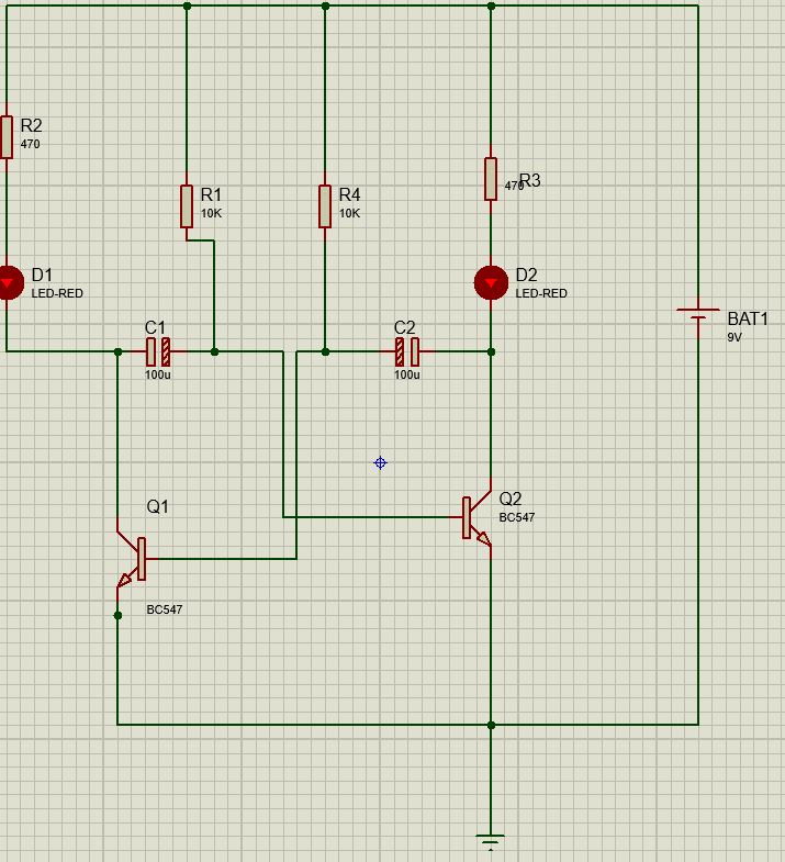

Bir flip flop devresi kurmak istedim ama çalışmıyor. Nerde hata yaptım?
iki transistörden birinin beyzine 1 ohm seri direnç bağlayın deneyin.
2 transistörde tam eşit olduğu için çalışmıyor. pratikte 2 eşit transistör olmaz.
veya transistörün birini başka npn seçin.
