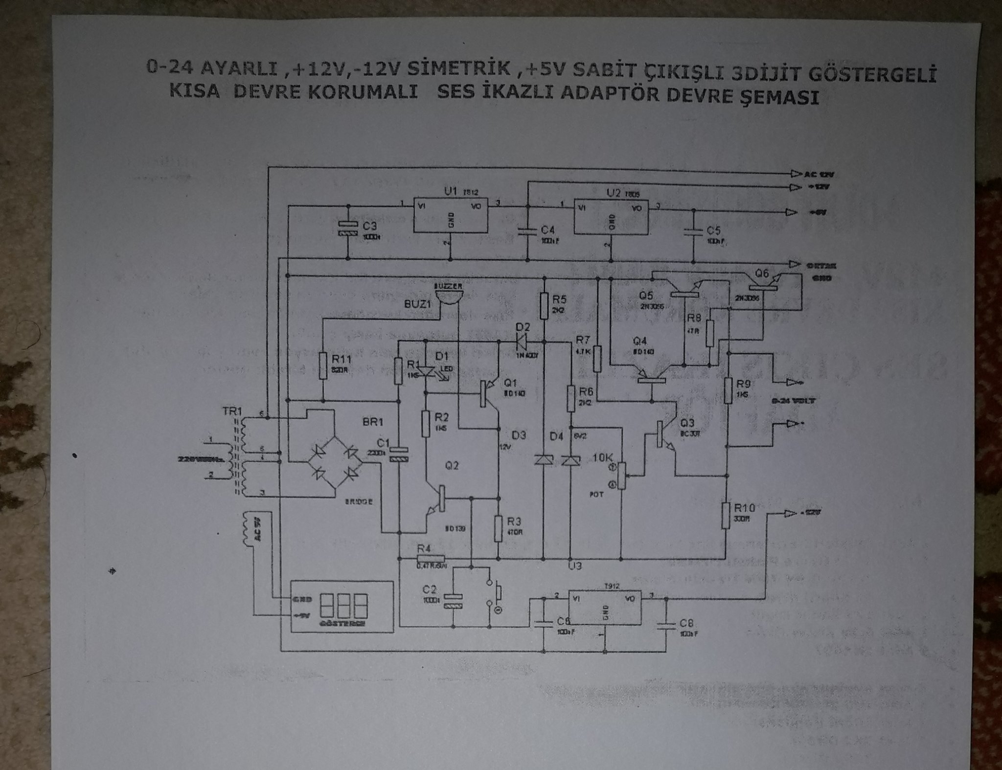

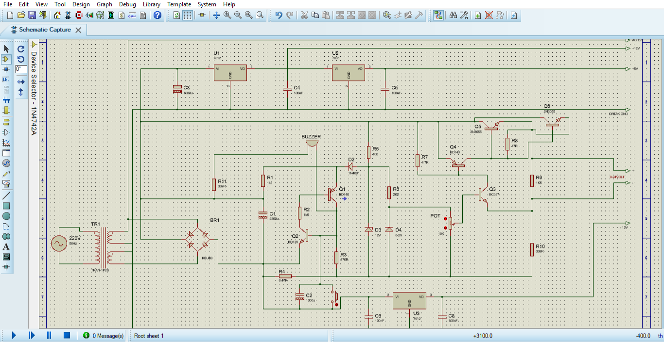

devrede sorun var yardımcı olur musunuz. Çalıştıramıyorum...
Proteus ile cizdiginiz projesinide eklermisiniz. Kontrol edelim
Seçtiğiniz trafo değerleri nedir? Baya baktım d1 ledi dışında her eleman var.
Proteus Isis çizimini zipleyip bir dosya paylaşım sitesinden link ile burada paylaşırsan daha kolay olur.
Transformatör çıkışlarını ölç isiste, gerilim var mı?
Transformatör orta uç, ortak gnd dediğin pine,
isiste GND bağlaman gerekebilir.
Hocam buralarda yeniyim mazur görün. Bu arada ortak gnd ye ground yani şase bağladım ve sorun çözüldü çok teşekkür ederim sağ olun var olun
