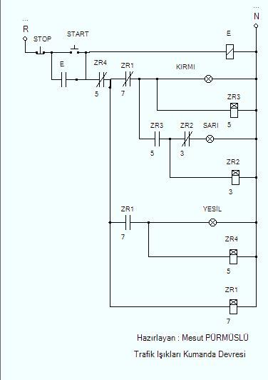

Merhabalar kontrolkalemi forumu. Ben EEM 3. Sınıf ogrencisiyim. Elektronik dersinden bir proje verildi. Projemde mikroislemci kullanilmamasi soylendi. Bu yuzden nasil baslayacagim hakkinda bir fikrim yok. Projem ise gece vakti yanip sonen isiklar yuzunden kaza yapan araclar icin bir arac tespit cihazi yapip diger yoldan gelen araci trafik isigini kirmizi yakarak durdurmak. Bunun minyatur halini yapacagim. Ultrasonik sensor cihazi kullanacagimi biliyorum.Ultrasonik cihazdan alacagim sinyalle led yakmak istiyorum. Fakat devreyi nasil kurucagimi bilemiyorum. Eger bana yardim edebilirseniz sevinirim.

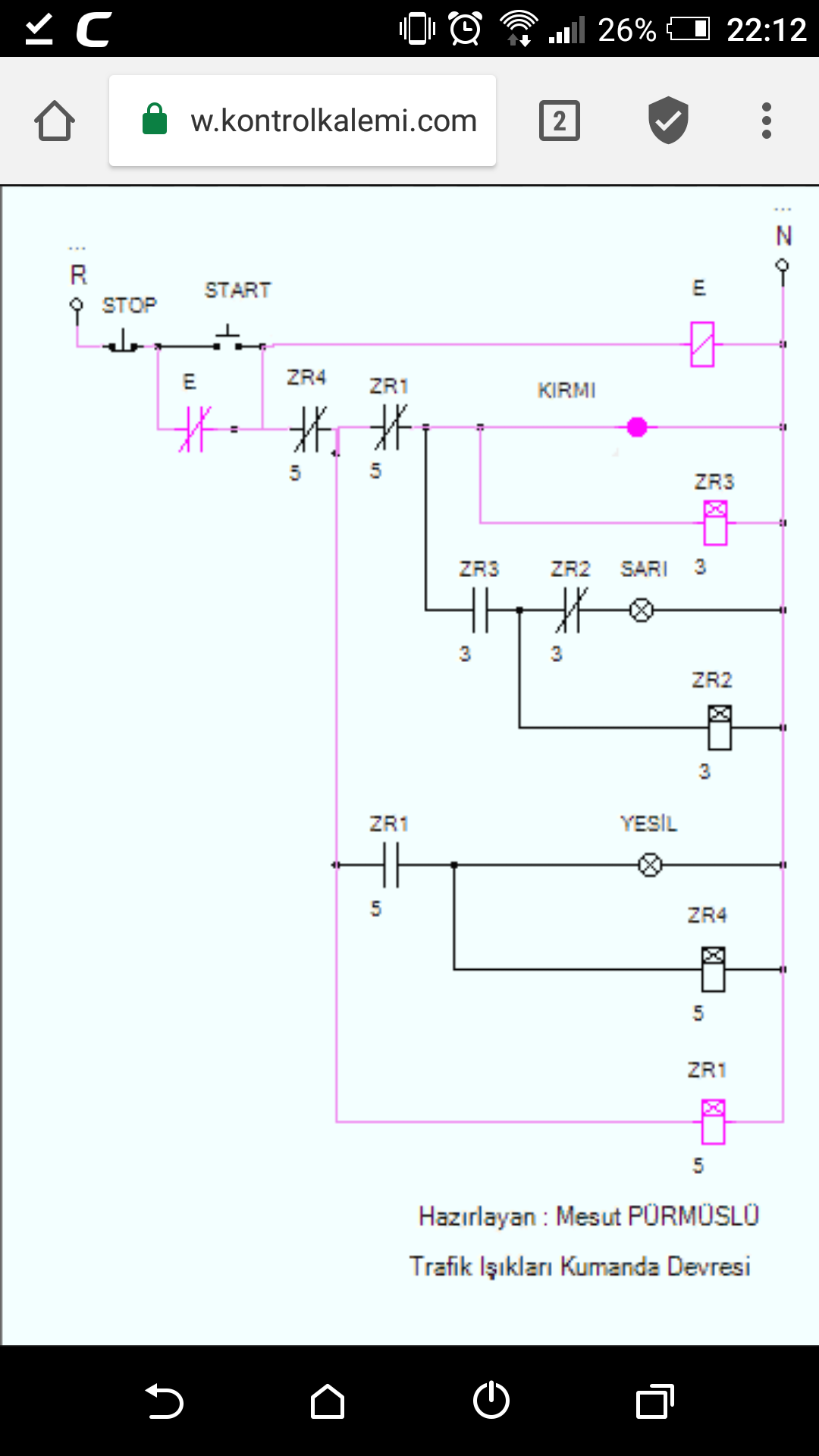

Ekteki devrenin start butonu yerine sensorden gelen sinyali transistor yardımı ile devreye girseniz nasıl olur ? Screenshot_20191126-221228.png

Zr ler ney tam cikaramadim simdiden tesekkurler
Elektrik simgesi: normalde kapalı zaman gecikmeli kontak olarak geçiyor . Büyük ihtimalle zaman rolesi ile yapılmış bir devre. Elektronik olarak gelistirilebilir diye düşünüyorum. Yada da başka alternatif mı diye bir bakalım.
Bu çok güzele benziyor devreyi tamamıyle anlayabilirsem projeyi yapip sunabilirim.
