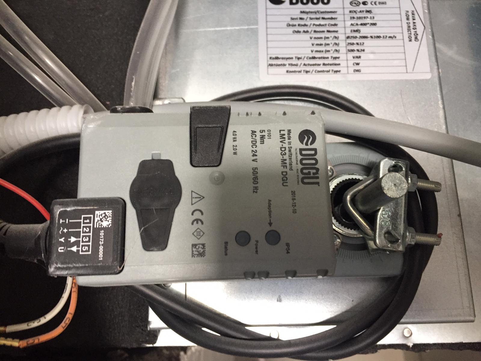

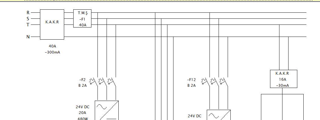

1. si giriş kakr nötr bağlantısını nasıl yapmam mantıklı olur.

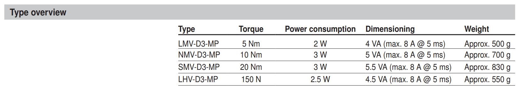

2.si motorların etiketinde 24vdc 4va 2w ve parantez içinde (max. 8 A @ 5 ms) yazıyor şimdi ben 16 adet bu motordan kullanacağım projede bu 8a göre hesap yaparsam güç kaynağı 108A çıkıyor saçma biliyorum ama ozaman bu 8a neyin nesi? anlık çekebleceği kısa devre akımı mı yoksa damper motoru sıkışınca max zorlanmada çekeceği akım mı? bilemedim eğer öyle olursa 2 tane motor sıkıştımı benim 20A lik güç kaynağı bayılır tüm motorlar durur ya çok saçma düşünüyorum yada daha tecrübesizim tekrar tekrar gündem ettiğim için yardımcı olan abilerim kusura bakmasın yardımcı olacaklara da şimdiden teşekkürlerimi sunarım.
Bu arada izmirde yaşıyorum izmirde tecrübeli abilerim varsa bu konuda ücretli ders alma imkanım varsa almak isterim pano kumanda ve endüstriyel robot kol ile ilgili.Tekrardan teşekkürler.

_ T.M.Ş Dört kutuplu değilse Nötr bağlantısı olmaz 4 kutupluya zaten gerekte yok.
_ KAKR girişindeki nötrden hiç bir yere bağlantı verilmez. Çıkışından dağılım yapılır.
_ DC sigortalar farklıdır malzeme alırken buna dikkat edin. AC sigortayı DC'de kullanırsanız ani açma akımı %40 artmış olur. Örneğin B tipi 10A sigorta 50A de ani açma yapıyorsa aynı sigorta DC de 70A de açma yapar.
_ DC de Güç tektir AkımxGerilim=P Gücü verir, reaktif güç olmaz bu nedenle DC motor etiketinde 24v DC 4VA 2W yazmaz burada bir hata var.
- Bir yada birkaç motordaki sıkıntıdan güç kaynağının olumsuz etkilenmemesi için her motora bir DC sigorta tercih edilebilir. Güç kaynağı kısadevre korumalı tercih edilmeli.

anladım abi ama tmş'nin bağlantısı nötrz ise sahadaki tüm nötrlerin bağlantısı ana kakr deki nötr çıkışından mı almam gerekecek yani şöyle;

Evet doğrudur. Girişe faz koruma rölesi koyup tmş'yi açtıracak şekilde dizayn yapmakta fayda var. Dikkat Tmş açtırma bobinli olmalı.
