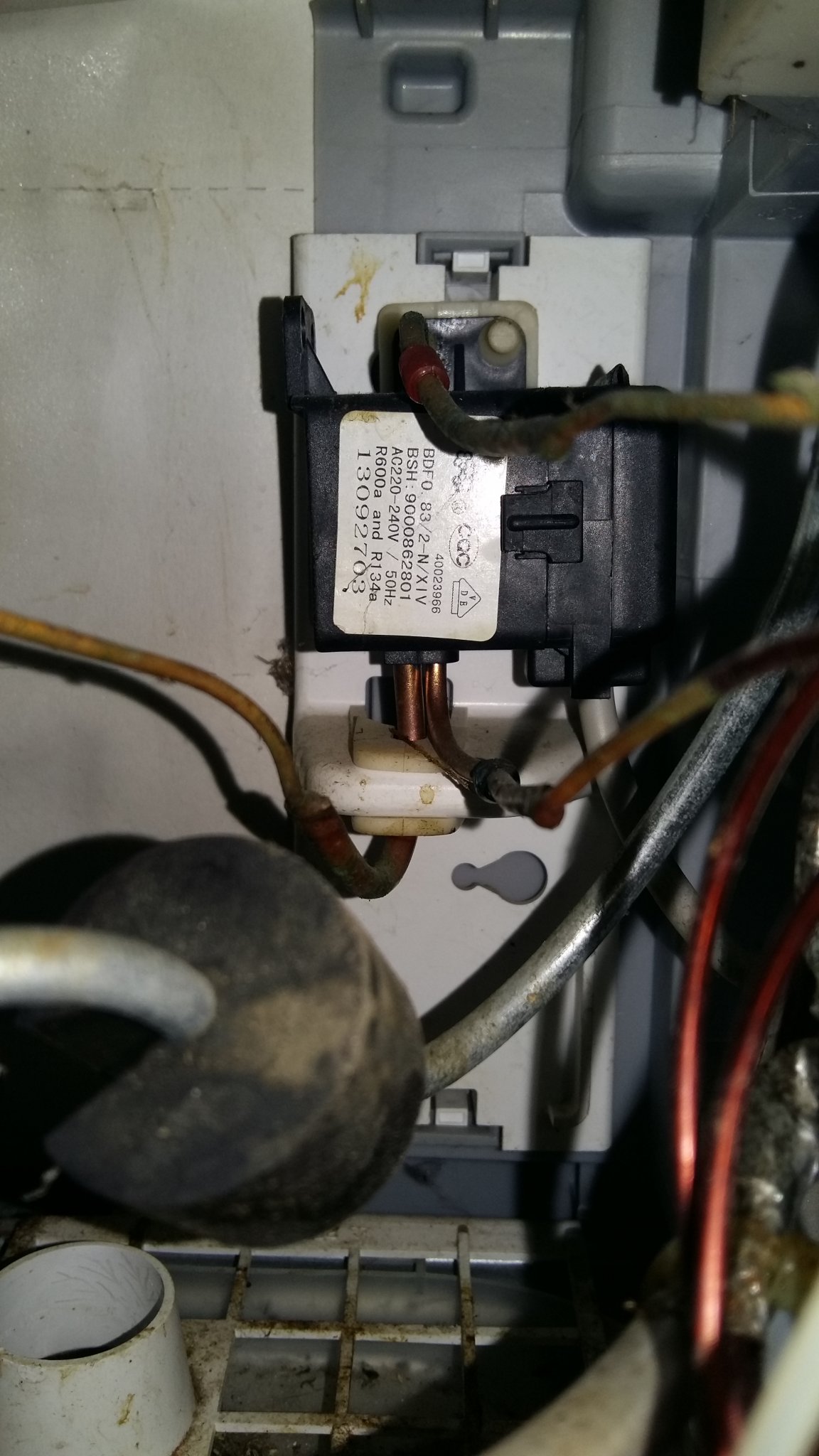

Profilo nofrost bu parça ne işe yarıyor
eses10
19 Eyl 2019
23
44
Vakum yapıldı r600 gaz verildi motor çalışıyor.kılcal boru bu parçaya girip buradan çıkıp evapa gidiyor.evap ta hiç soğuma yok.acaba bu parça damı sorun var.
Darbeli soğutucu bobin diye bilinir. Enerjide gelmiyor olabilir. Soğutucu ve dondurucu evaplara gerekli durumda gaz akışını sağlayıp yönlendirme yapar.
