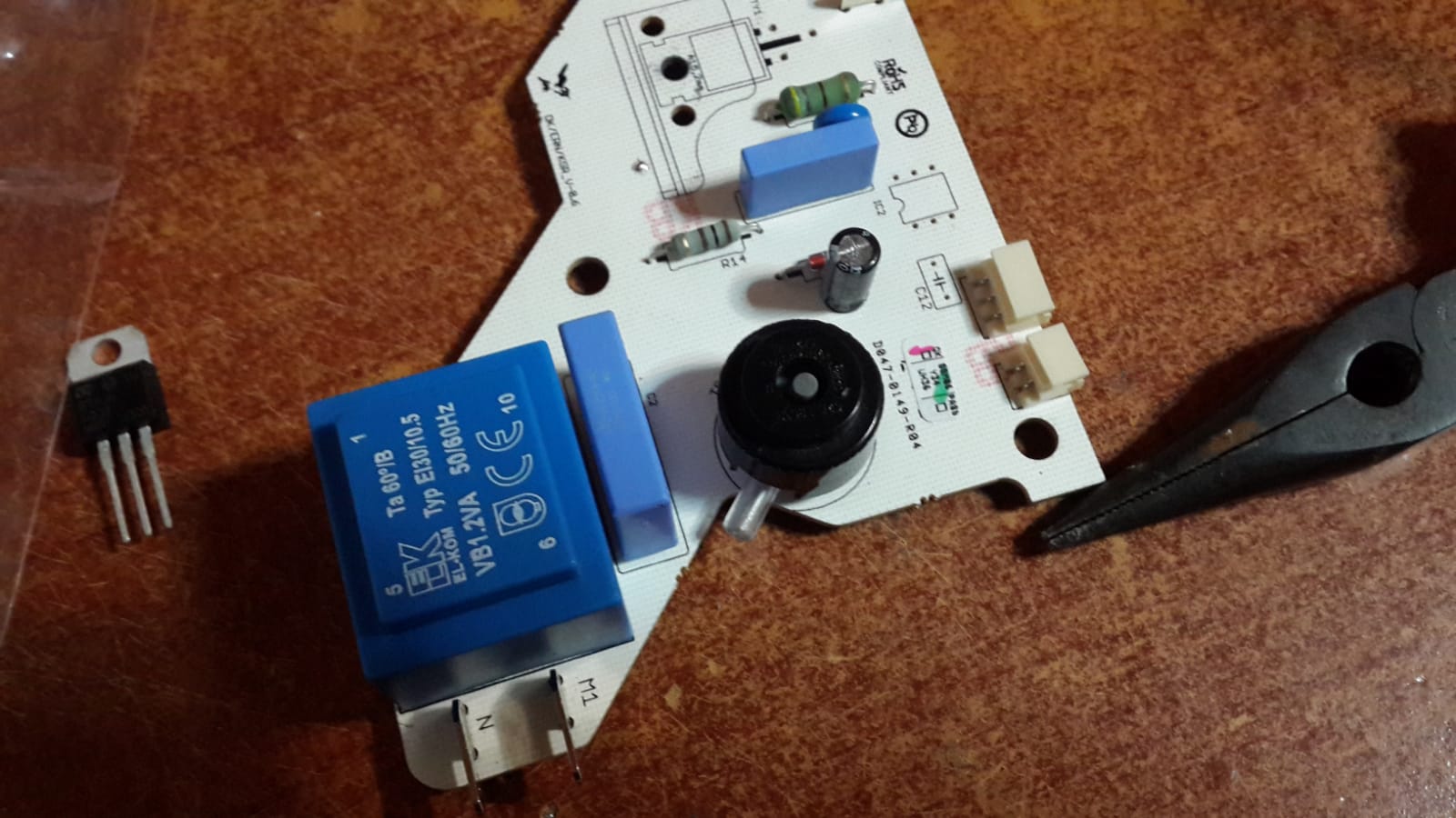

selam , süpürge hiçbir şekilde çalışmıyordu anakartı kontrol ettim triyak optpkuplör sağlam entegre normal görünüyor trafo çıkışı mevcut fakat süpürge bir türlü çalışmıyor , tanımadığım tek parça yuvarlak siyah olan o ne işe yarıyor ve sorun ondaysa onu iptal etmenin bir yolu var mı ?

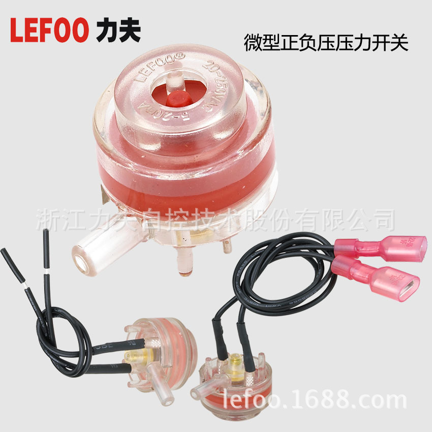

İnce hortum bağlı ise vakum prosestatı olabilir.Toz torbası aşırı dolduğunda mororu devre dışı bırakmak için.Yanındaki kodda ne yazıyor?.

ps1 yazıyor , fakat hortum takılı değil zaten tıkansa bile devre dışı kalmaması gerkmiyor mu , kartta diğer parçaların hepsini kontrol ettim yok yere triyakla opto bile alıp değiştim ama yok çalışmadı bu parçanın bacaklarında 39k ohm görünüyor

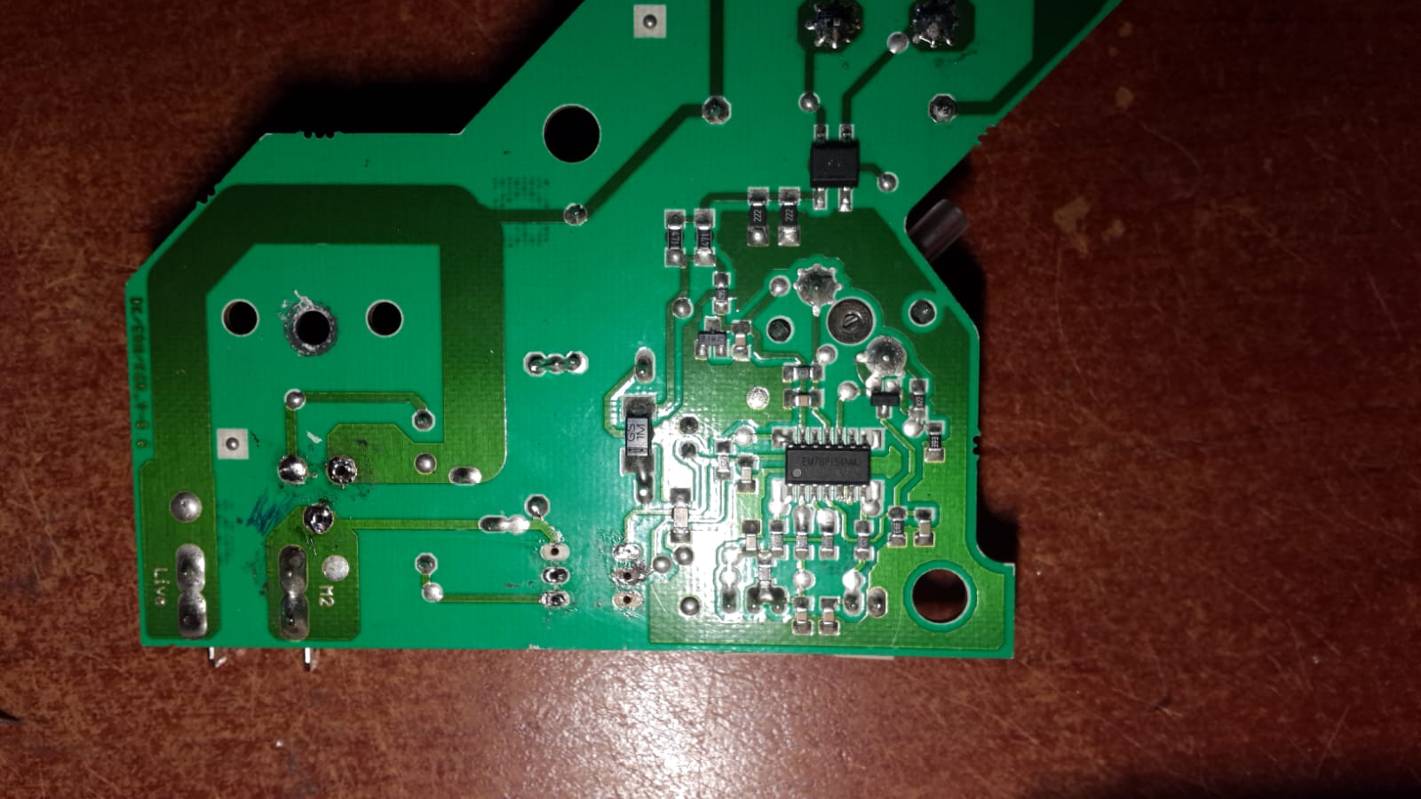

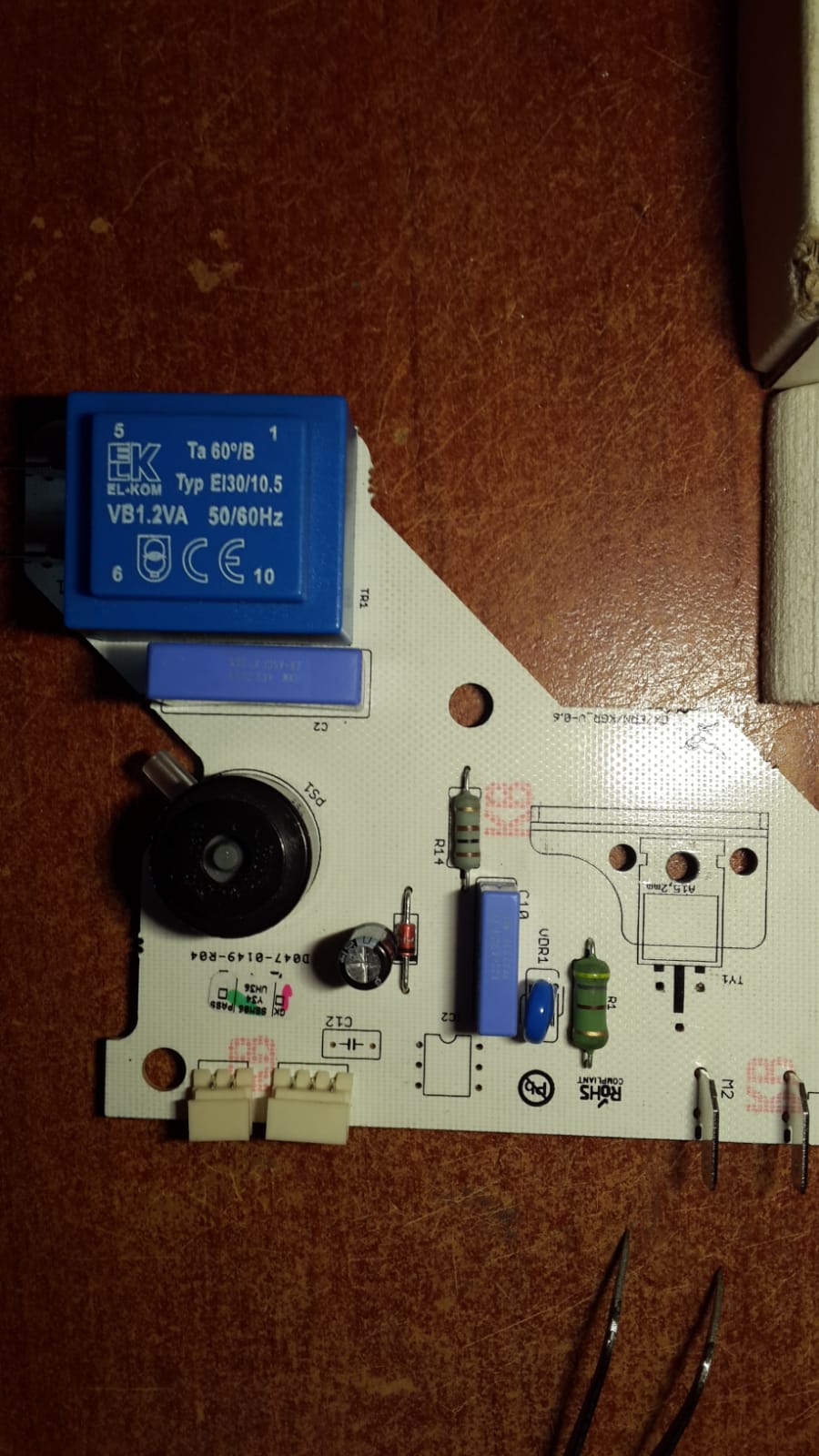

arçelik s4124 kart no dk/ern/kgr_v-0.6

Bence o parça Tamer Beyin dediği gibi bir parça. ps1 de pressure switch 1 in kısaltması olsa gerek.

yok hocam voltajlar tam triyakta bile voltaj mevcut fakat motor kısmına voltajı aktarmıyor ve optonunda led kısmı bu parçayla bağlantılı

bacaklarını kısa devre yapsam sorun olur mu iptal etmek istiyorum onu

süpürge bizim değil komşunun ondan dolayı bunu yapamam , aç kapa hortum üzerindeki anahtarlada oluyor onun iptal olmasını istiyeceni sanmıyorum

diyot kademesinde bi yönde 700 lü diğer yönde 2000 li değer veriyor , diyot gibi
