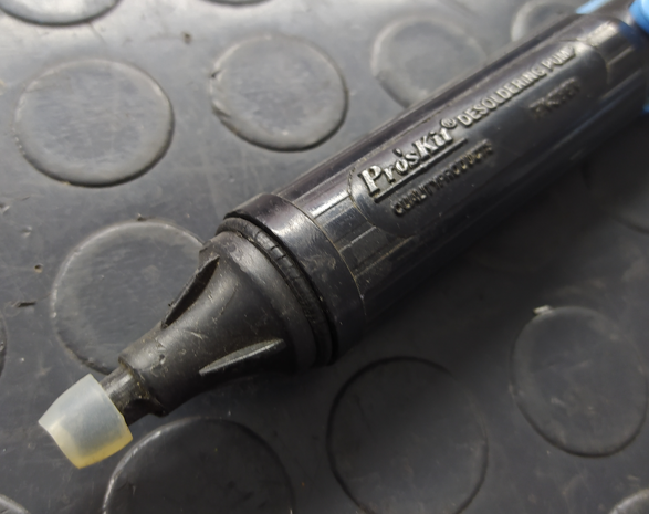

Normal pompalar için ise,
pompa ucunu korumakta fayda var. Ben pompanın ucuna bir silikon hortum geçirip kullanıyorum. Silikon ısıya dayanıyor. Deforme olduğu zaman ise silikonu yeniliyorum... Silikon hortuma alternatif malzeme ise eski bozuk tüplü tv nin yüksek gerilim kablosunun ucundaki vantuz. Oradan da pompa ucuna malzeme çıkıyor...
Selam üstad.
Bu uygulama ile ilgili bir görsel varsa atabilir misiniz?
