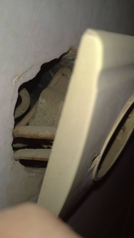

Ustalarım bizim ev hanesi, prizleri çekerken kablodan çekiyor. Gerçi prizlerin buatları pek sağlıklı değiller. Duvarın üzerine sonradan alçı sıva geçilmiş ve buatlar az derinde kalmış. Ama priz tırnakları yetişiyor. Amma veLakin Evde Prizlerin çoğu 3 tel ile dışarıda sallanıyor.
İşe el attım, hatta başladım bile.
Buat marka vs. Önerileriniz varsa bekliyorum.
Yeterli prizler duvarda kalsın ve sallanmasın.

Marka olarak borsan ve mutlusan kullandım genelde.
Tekli anahtar priz bile taksam geçmeli kasa kullanıyorum daha sağlam oluyor.

Ustam valla bazı prizler taş gibi sağlam oluyor ama bazıları ne yaparsan yap çıkıyor.
Prizi kasaya takarken sağlı sollu orantılı şekilde sıkmak ta da fayda var.
Bir tarafki ayak az açılırsa prizin yerinden çıkması daha kolay oluyor sanırım.
Montajını alçı,beyaz çimento karışımı ile yapın plastik kasanın etrafını pürüzlü hale getirin azıcık, eyeyle mesela ,tutunma sağlasın,alçıyla felan uğraşmam derseniz kimyasal dübel kullanın,montajı prizin tırnakları hariç prizin kenarındaki deliklerden yapın ayrıca sağlamlık artsın ,yeni tip geçmeli kasalarda yeri var inceleyin.Bende de problem elektrikçinin evinde sarkan prizler ,kolay gelsin.
Bence buatlar hatalı. Priz buatlarının iç kenar kısımlarında kalın çizgi şeklinde tutunma bariyerleri yok. Dümdüz resmen.

Çıraklığım zamanında çiviyle çakardık buatları dibinden 30 sene önce(bu çivi işi o zamanki kasalarda tutuyordu şimdiki kasalar parçalanıyor).Birde o zamanlar kendi sıvamızı yapardık ,ilk monteyi düzgün ,sağlam olsun sıvacı baştan savma yapar diye .
