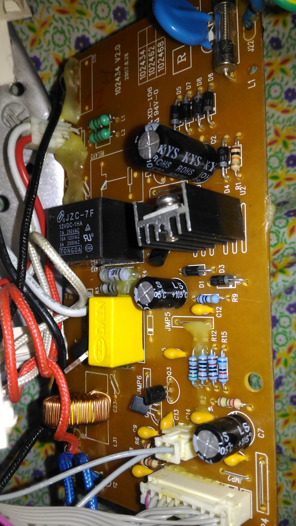

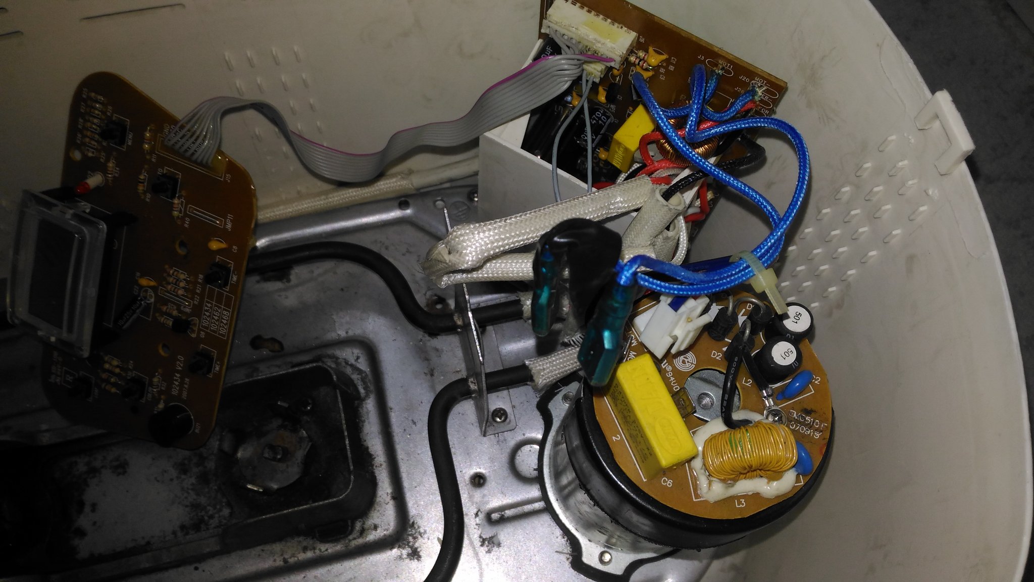

Premier ekmek yapma makinesi var çift karıştırıcılı. Sorunu şu, programı başlatıp ekmek yapmaya başladı. Son aşamaya geldiğinde ısısı arttı ekmeği yaktı ve cihaz çalışmaz oldu. Makinenin plastik aksamlarında hafif şekil bozuklukları oluştu.
İçini açıp inceledim. 2 termal sigorta var 172 derece birisi bozulmuş. Termal sigortayı söküp düz bağladığımda cihaz çalıştı. Ancak yine ısınıp cihaza zarar verir diye çalıştırmadım. Sorun neden kaynaklanıyor olabilir acaba? Isı sensöründen kaynaklanabilir mi acaba? Nasıl tet ederim? Yardımcı olursanız sevinirim.

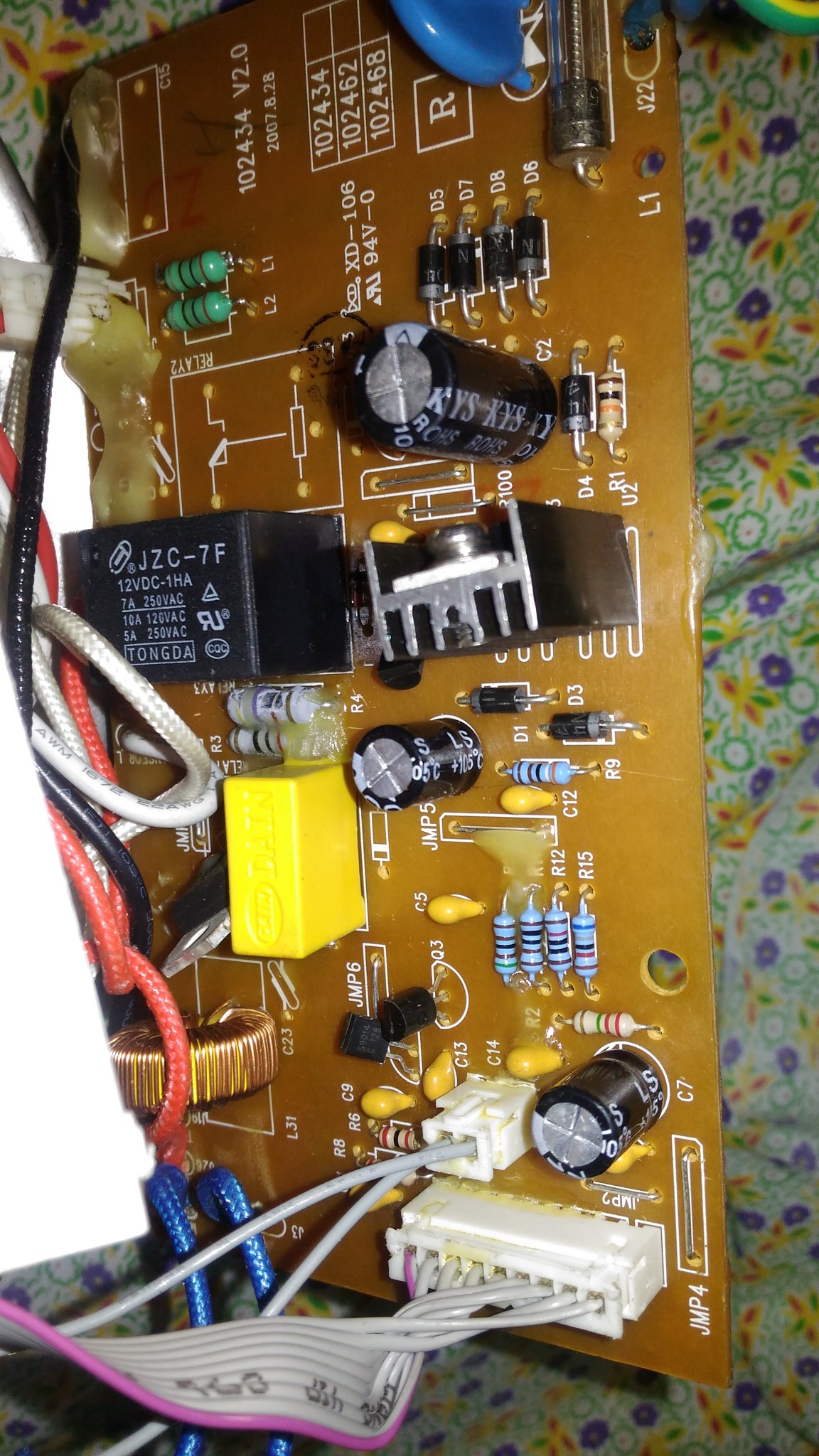

Sensörü değiştiğinizde düzelecektir.Bozulduğu zaman sürekli ısı vermeye devam ettiğinden yakmıştır.Tabi o sensörün neden yandığınıda araştırmak gerek.Kartın fotoğrafını atabilir misiniz?
Sensoru nereden bulabiliriz acaba internette göremedim

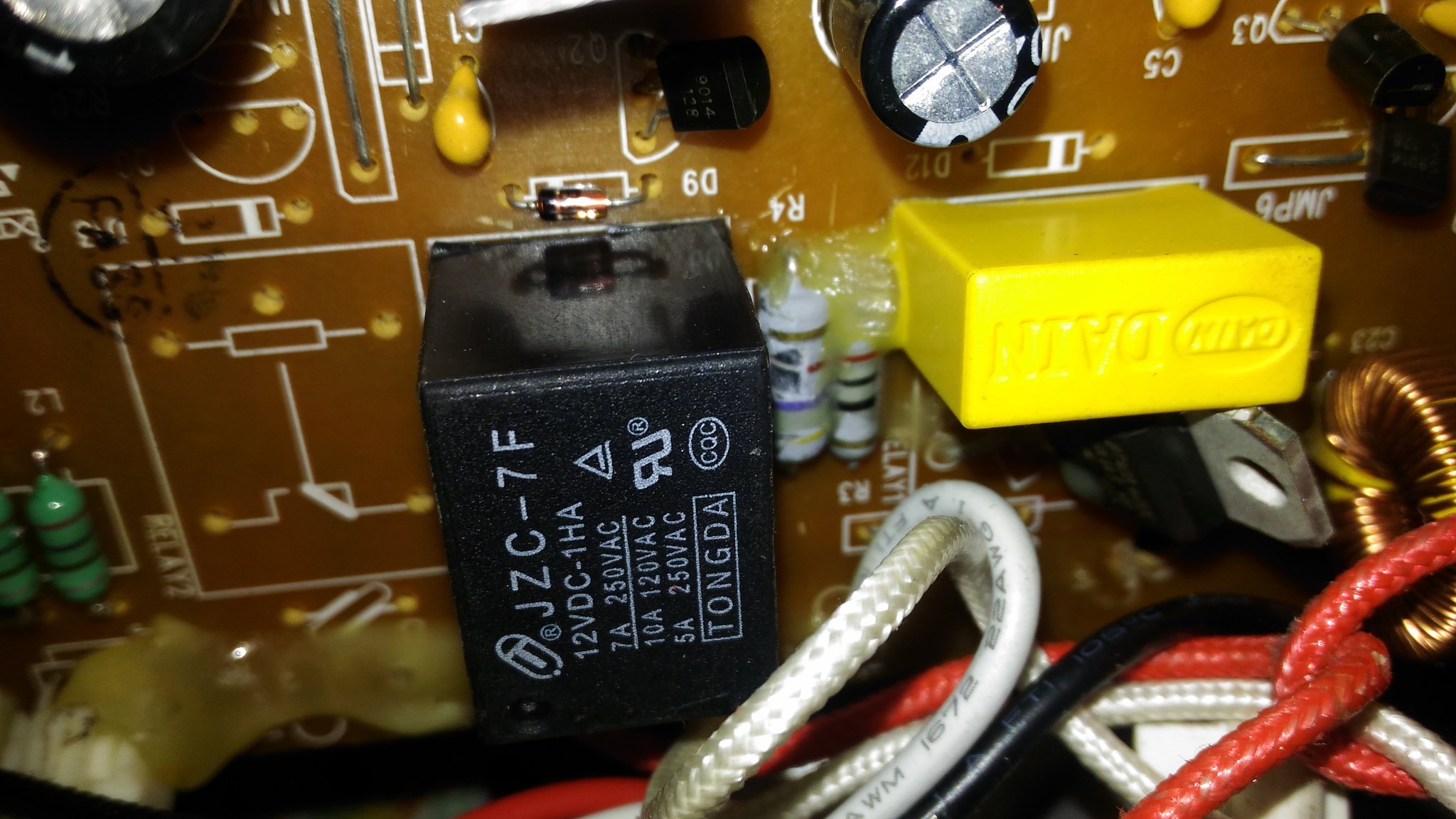

Bu fotoda rölenin yanindaki diyot kırılmış görünüyor ondan olabilir mi sekli biraz bozulmuş.
