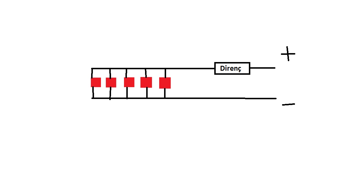

Kırmızı Ledleri böyle Paralel bağlarsam 3 v ayarlı dirence hepsi çalışır demi?
Merhaba. www.320volt.com'daki LED Calculator'e göre paralel LED direnç tablosu hesabında, bu hesaplanmış direnci "Direnç" kutucuğunda seri olarak kullanırsanız hepsi çok sağlıklı bozulmadan yanıp çalışabilir, evet. LED voltajını 1.8-2 volt, bir tekinin çekeceği mA akımını 15-20 mA olarak alın bu tabloda. 5 tansei için paralelde 5* 15-20 mA= 75-100 mA 'i bu paralel direnç hesabı tablosunda girmeniz gerekli.. Kolay gelsin.

Kullanacağın ledleri ve güç kaynağını fotoğraflayıp paylaşır mısın.
Ledleri resimdeki gibi paralel bağlayıp hepsi için bir direnç kullanmak sağlıklı değil.
Bahçe sulama sistemi gibi düşünebilirsin,
direncin ana hattaki vana olur,
ledlerde vanadan sonra herbir fidana giden hortum üzerindeki delikler ile su akışı gibi olur,
bu delikler aynı matkap ucu ile bile delinmiş olsa
biri diğerinden büyük veya küçük olacak
yani herbir koldan aynı su akamayacak,
fidanların biri çok sudan ölecek biri susuzluktan solacak.
Ledler içinde buna benzer bir sıkıntı oluyor.

He o zaman 1 Led için 1 Direnç mi bağliyim? :( Diyordum işimi hızlı yapayım.
Herbir lede bir direnç bağlamak sağlıklı olur
aslında doğrusu ledlerin sabit akım kaynağı ile beslenmesi ama
bu uygulama için abartı bir çözüm olur.
Fotodaki gibide bağlayabilirsin ama
10dk da çalışabilir 10 yılda, şansa kalır yani.
