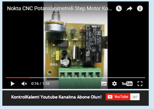

Bahsettiğim konu videoda. Videodaki potansı devreden yapmak istiyorum

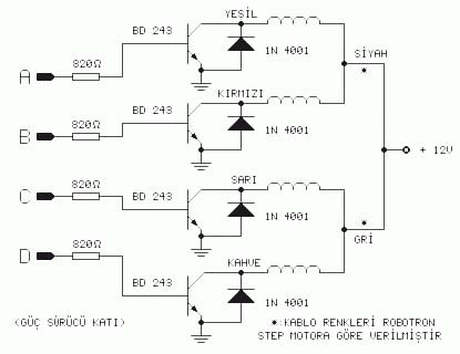

Aşağıdaki şema basit ve kullanışlı gibi
istediğiniz gibimi tam anlayamadım. Bu devrenin çıkışları sizin girişlerinize uyuyormu?
C__Data_Users_DefApps_AppData_INTERNETEXPLORER_Temp_Saved Images_step-motor-ve-surulmesi_img_43.jpg

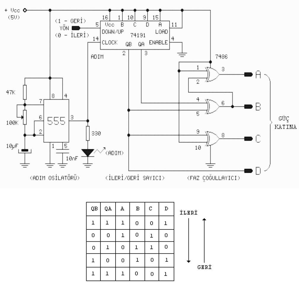

Serkan hocam devre (Ekde koyduğunuz) direkt motoru değil, m542, m5045 gibi (videoda gördüğüm) 4.5A' lık sürücüyü pwm frekansla sürecek, sürücü üstündeki çözünürlük ile max. devir seçilecek pot ile 0-max. arası a hız ayarı yapılacak.
basit,555 veya katmerli 12f683^lü bir devre isteniyor sanıyorum.
Aynen direkt motoru değil m542 gibi bir microstep sürücü kontrol edecek yani kare dalga üretecek
O zaman yukarıdaki devrenin sadece adım osilatoru devresi kurulacak. İleri geriyi microstep surucuye bağlanacak bir anahtarla yapılabilir mi?

serkan hocam 0-100khz arası oynak bişey iş görür zannımca
Hocam aynen dediğin gibi ,
Videodan bir alıntı yaptım aşağıdaki resimde 8 bacaklı entegre ve bir kaç pasif eleman var. Röle var.
Anladığım kadarıyla 555 entegresi ile pwm sinyali oluşturuyor. Potansiyometre ile bu pwm in frekansını ayarlıyor buda devri kontrol ediyor. Başka bişey olacağını sanmıyorum.
