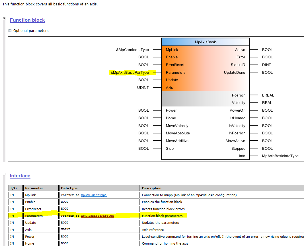

Başka bir örnek servo hareketleri için PLC open blokları kullanıyorsunuz diyelim tüm eksenler için MC_Power, MC_Home, MC_MoveVelocity, MC_MoveAbsolute... gibi bir sürü bloklarla eksenlere hareket vermek gerekiyor. Her eksen için bu blokları çağıracağıma bu blokları tek bir FB altında toplayıp girişine de hangi eksen çalıştırılacaksa onun adresini pointer veya reference verip yukarıdaki bloklar çalıştırılabilir.

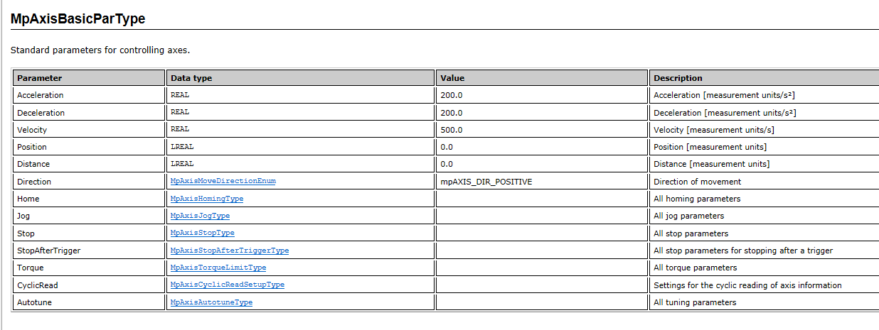

Aynı şekilde her eksen hareketi için ayrı ivme, pozisyon, mesafe, çalışma modu gibi bir sürü parametreler gereklidir, bu parametreleri her eksen için bir structer oluşturup bu parametre yapının adresleri bloğa verilip parametrelere erişip kullanılabilir.​

Örnek olması açısından B&R kontrolcüler de servo motorları sürmek için kullanılan MpAxisBasic tipinden türetilen fonksiyon bloğun(gMpAxisBasic_0), hareket için gerekli parametreleri(ivme, hız, pozisyon, homing yöntemleri....vs parametreleri) bir structure adresi alınarak olarak fb ye giriş(IN) ile verilir.
Tüm bu parameteler MpAxisBasicParType tipinden türetilen gMpAxisBasicPar_0 değişkeninin adresi verilerek tek satırda bloğa aşağıdaki gibi adresi pointerla alınır.
Kod:
    gMpAxisBasic_0.Parameters     := ADR(gMpAxisBasicPar_0); //Servo sürmek için gerekli parametre yapısı aktarılır
    gMpAxisBasic_0(); //Blok çağırılır
gMpAxisBasicPar_0 değişkeni, MpAxisBasicParType tipinde, structure içinde structure yapısı şeklinde aşağıdaki yapıdadır.
Dolayısıyla ana programda(fb nin dışındaki) aşağıdaki gibi parametreler veya çok daha fazlası değiştirildiğinde otomatik olarak fonksiyon bloğuna gönderilmiş olur.
Kod:
    gMpAxisBasicPar_0.Acceleration := 1000;
    gMpAxisBasicPar_0.Deceleration := 2000;
    gMpAxisBasicPar_0.Home.HomingVelocity := 10;
    gMpAxisBasicPar_0.Jog.Velocity := 500;
