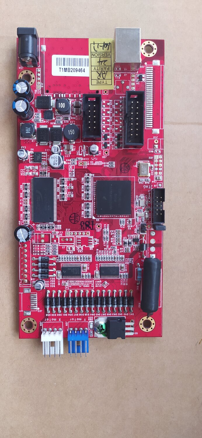

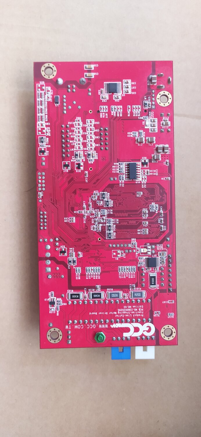

Merhabalar ustalarım, arkadaşlarım aşağıdaki resimlerde paylaştığım gibi bir kart var elimde gcc ar-24 plotter folyo kesicinin pcb kartı. Bu cihazı düşürmüşler. Görüntü olarak sağlam cihazda kırılma yok ama sorun kartta. Çünkü aldığım arkadaş dedi ki daha voltaj vermeden bilgisayarın usb girişini yakıyor. Kullanılmaz hale getiriyor dedi. Tamiri mümkün müdür fikirlerinize açığım. Tamir edersem plotter cihazım olacak. Ticarete yeni atılmış biri olarak çok büyük bir adım atmış olacağım. Cihaz 24 volt adaptör ile çalışıyor. Dot usb girişe sahip.
evet buradan bakınca dediğiniz gibi çok temiz görünüyor, USB yi takınca yakıyorsa yüksek voltaj veriyor demektir. yada kısa devre, böylde değişik kartları sadece ölçüm yaparak sorunu bulabiliriz. devreyi takip eder öyle buluruz. @bakımcıı ustamız aktif olarak kart tamiri yapmakta onunla bir görüşün isterseniz.
Teşekkür ederim bir arkadaşa gösterdim üstadım kartta anormal bir durum görünmüyor adım adım gideceğim ama zamanım yok. Üzerinde iki tane step motor var hassasiyeti 0,5 mm daha az olan. Büyük ihtimalle düşünce motorlar sıkışıyor bu yüzden kitleme yapıp karta yükleniyor. Ama @bakımcıı üstadımla görüşmek isterim. Teşekkür ederim. Zamanla burada durumla ilgili paylaşımda bulunacağım.
merhabalar uzun zaman geçti ama plotterı çalıştırdım. öncelikli olarak sorun galiba step motorda çünkü tamire gitmiş ve işlem yapılmış step motora. tamiri yapan arkadaş sokete ızdırap olmakla beraber ters bağlantı dahi yapmış ama step motorda galiba arıza var çünkü soket bağlı değilken bile kasma yapıyor. öncelikle onu yapmak gerekiyor. ama ilginç bir şekilde usbden bağlı olmasa bile test kesimi yapıyor. step motorun tamiri olmadığı için heralde yenisini alacağız. teşekkür ederim.

Step motorlar elektrik varken donmezlerken elle zorlasaniz bile donmezler. Elektrigi kestiginizde elle dondurebilirsiniz.
Test kesimi yapıyorsa motorlarla ugraşma,direk olarak usb heberleme chip'i üzerine yogunlaş.
Daha önce tamir eden arkadaş ters bağlamış müthiş zeka ile düzeltim. Step motordan biraz zırıltı geliyor ama sonra kesiliyor. Neden olabilir?
Test kesimi yapıyor bunu kendi matı ile yaptım. USB haberleşme chipi olarak anakarttaki hangi bölüm, sadece ayrı olarak com bağlantı yeri var ayrı bir yerde ancak denemedim. Usbde DOT üzerinden standart yazıcı kablosu ile çalışıyor. Birde bi iki yerde eksiği var bunları İstanbul da nerde yaptırabilirim. Kartın kontrol ederek?
