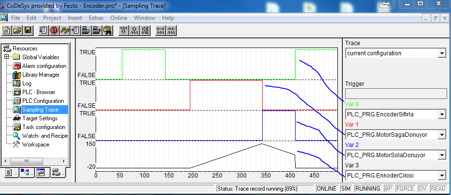

Arkadaşlar merhaba,
Elimde encoder olmadan da 1000 pulse veya 800 pulse'lık bi encoder'ı nasıl simule edebilirim. böyle bir şeyi nasıl yaparım.
Yardımcı olmanızı rica ederim.
İyi çalışmalar.
Nerede kullanacaksın üstat. PLC'de yada başka bir yerde ?
Siemens PLC de kullancağım. Ancak evde de programı yüklemeden önce simulasyon yapmak istiyorum. herhangi bir hatam varsa görmek istiyorum. böyle bir şey mümkünmüdür?
Üstat encoderın nesini simule edeceksin ? Onu anlayamadım. Sonuçta pulse sayına bağlı olarak bir data blok oluşturup integer formatında sen çevirdikçe sayma yapacak değil mi ?
Kod:
PROGRAM PLC_PRG
VAR
    EnkoderCikisi : DINT;
    MotorSagaDonuyor, MotorSolaDonuyor, EncoderSifirla :BOOL;
END_VAR
    IF EncoderSifirla      THEN
        EnkoderCikisi := 0;               (*Enkoderi Offsetleme/Sıfırlama kısmı *)
    ELSIF MotorSagaDonuyor THEN
        EnkoderCikisi := EnkoderCikisi+1; (*Enkoderi Pozitif Saydırma Simulasyon*)
    ELSIF MotorSolaDonuyor THEN
        EnkoderCikisi := EnkoderCikisi-1; (*Enkoderi Negatif Saydırma Simulasyon*)
    END_IF
