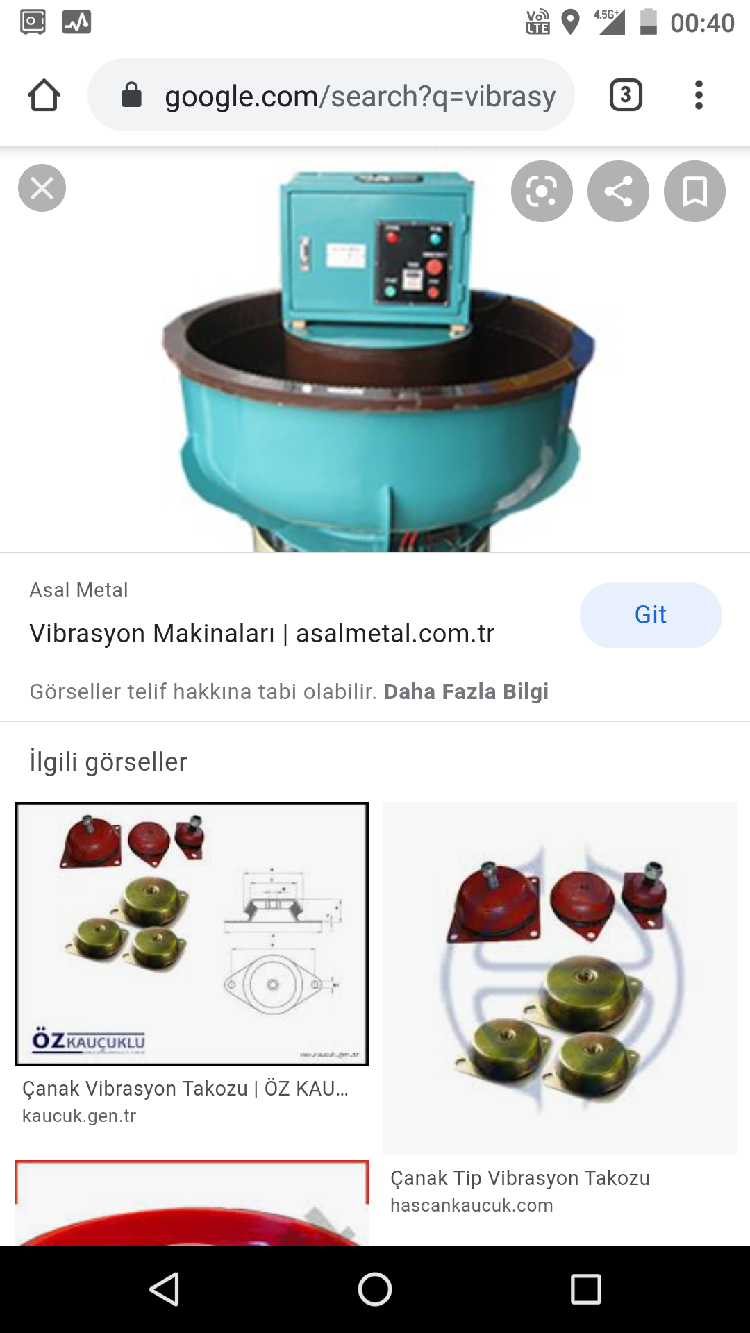

Endustride seri imalatlarda kullanilan parça/malzeme dizici vibrasyon çanaklarini bilirmisiniz?O geldi akıma...bu vibrasyon bobinleri kendilerine özgü bir frekans/genlik invertorleri ile çalışırlar.Ve voltaj,frekans,genlik,acc,dec gibi ayarları vardir.belki işinizi gorebilir.
Ekli dosyayı görüntüle 68365
Tekrar teşekkür ederim daha önce duymamıştım. Yapacağımız cihaz yüksek frekanslı shaker olarak geçiyor. Böyle yüksek frekanslar için anladığım kadarıyla sürücü kullanmak daha sağlıklı olacak.
