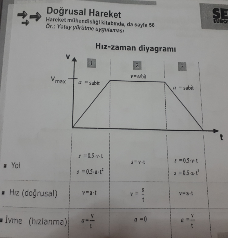

Merhaba redüktörlü bir motoru invertör yardımıyla hızını PLC ve panel yardımıyla ayarlamak istiyorum. Ama bunu şu şekilde yapmak istiyorum. basit bir şeklde x=v.t motorun gideceği yol sabit. Ben ekrandan hız bilgisi değil de zaman bilgisi girmek istiyorum. Zaman bilgisi girince motor hızını yola göre kendisi ayarlamalı bu şekilde bir projeyi nasıl gerçekleştirebilirim?
Yol sabit mi?
Gideceği zamanı gireyim, o hızını kendi ayarlasın diyorsan gideceği yol yani X sabit olmalı.
Bu durumda da çözüm basit. V=X/t

Yol sabit diye belirttim sorumda. Formülü de biliyorum onu da belirttim. Ben sadece PLC de zaman bilgisi girerek programsal olarak bunu nasıl yapabileceğimi sormuştum. Daha doğrusu hızı devir/dk gördüğümüz için bunun plc ve sürücü arasındaki bağdaşmasını sormuştum. Teşekkürler
Öncelikle motorunuzun bir tur döndüğünde gideceği yolu bulmalısınız. Daha sonra yol için dönmesi gereken tur sayısını bulursunuz. Sürücünüzün frekansını ayarlamak için örnek olarak 0-10 volt kullandığınızı düşünelim. 10 volt verdiğinizde sürücü 50 hz üretiyorsa 5 volt verdiğinizde 25 hz üretir. motor ve redüktör çıkışınız. 50 hz üretirken 100 devir ise 25 hz üretirken 50 devir olur. Siz yolu gitmesi gereken zamana göre çıkış voltajını ayarlarsınız. Ayrıca sürücünüzün motorun hızlanma ve yavaşlama rampalarını göz önünde bulundurun.

Endüstriyel bir uygulama ise, böyle bir işlem için step yada servo motor en uygunu.
Standart asenkron motor ile duruş noktası hassas ayarlanamaz.

endüstriyel uygulama. o zaman kullancıya ekrandan hız bilgisini nasıl arttırıp azaltabilirim?tavsiyeniz var mı?
Komutlar ve sürücü bu işi yapıyor zaten.
Servo da bir turun aldığı mesafe belli. Gidilecek mesafe belli. Ekrandan girilen değer ile servo 1 tur mesafesi kullanılarak yapılacak bir hesaplama sonucunu komuta değer olarak atadığınızda gerisini sürücü halledecek.

Yok hocam servo için demedim asenkron veya dc motor için dedim sürücüyle kontrol edilen
