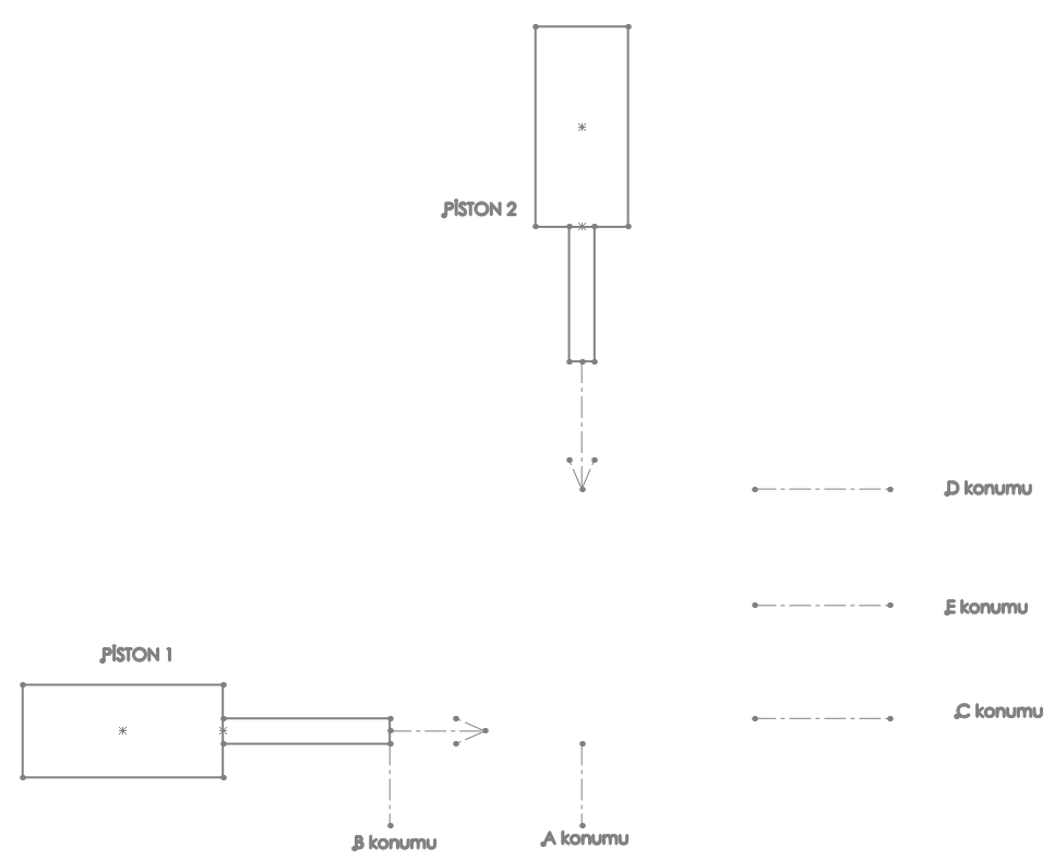

Merhaba arkadaşlar Plc programlamada çok yeniyim yapmak istediğim bir proje var fakat ne yaptıysam sonuca ulaşamadım. Tecrübeli arkadaşlar ladder diyagramıyla ilgili bana yardımcı olurlarsa kendilerine çok teşekkür ederim.
Kullandığım plc Dvp-14SS2 ve Dvp-16Sp
Kullanılan program Wpl soft 2.51
X20 Start Butonu
X21 Reset Butonu
X22 Setup / Orgin Butonu
X23 Stop Butonu
Açıklamalar:
Elimizde 2 adet piston bulunmaktadır. P1 ve P2 olarak isimlendireceğim.
P1 pistonunun 2 adet konumu var.
P2 pistonunun 3 adet konumu var.
P1 pistonunun A konumuna gidebilmesi için Y23 çıkışı aktif olması gerekiyor.
P1 pistonunun B konumuna gidebilmesi için önce Y24 bir saniye sonrada Y23 çıkışının aktif olması gerekmektedir.
P2 pistonunun C konumuna gidebilmesi için Y25 çıkışının aktif olması gerekmektedir.
P2 pistonunun D konumuna gidebilmesi için önce Y26 bir saniye sonrada Y25 çıkışının aktif olması gerekmektedir.
P2 pistonunun E konumuna gidebilmesi için önce Y27 bir saniye sonrada Y25 çıkışının aktif olması gerekmektedir.
Soru:
Start düğmesine basıldığında, P1 pistonu 2 saniye sonra A konumuna gidecek. 8 saniye burda kalıcak sonra B konumuna gidecek. Burada 3 saniye bekleyecek.
P2 pistonu, P1 pistonu B konumundayken c konumuna gidecek, 1 saniye burda bekledikten sonra D konumuna gidecek.
P1 pistonu A konumuna gidecek. 8 saniye burda kalıcak sonra B konumuna gidecek. Burada 3 saniye bekleyecek.
P2 pistonu, P1 pistonu B konumundayken E konumuna gidecek, 1 saniye burda bekledikten sonra D konumuna gidecek.
Stop butonuna basılana kadar döngü devam edecektir.
