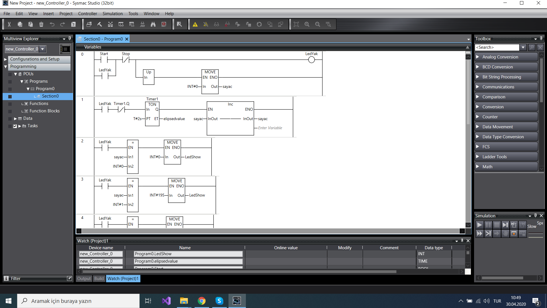

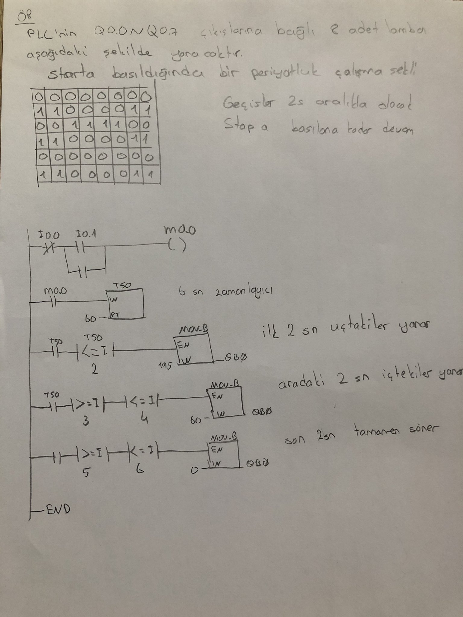

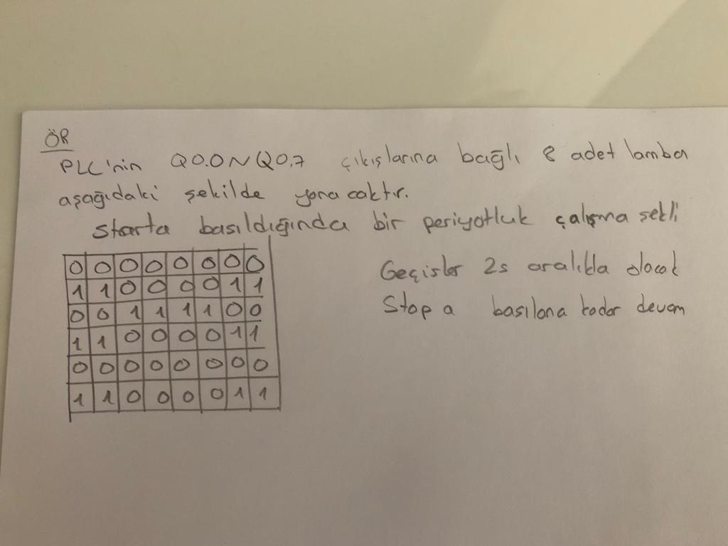

Basit bir şekilde nasıl yapabilirim hayırlı forumlar;)
Nasıl yapabilirim basit bir şekilde demişsiniz lakin hangi plc türü kullanışacak bir çok programda farklı kolay metod var daha fazlı detay vermelisiniz
Haklısınız ama yeniyim öğreniyorum diyelim:) ladder logic halde. Mesela mov yapısı kullanarak. Diyagram çizimi nasıl olur.

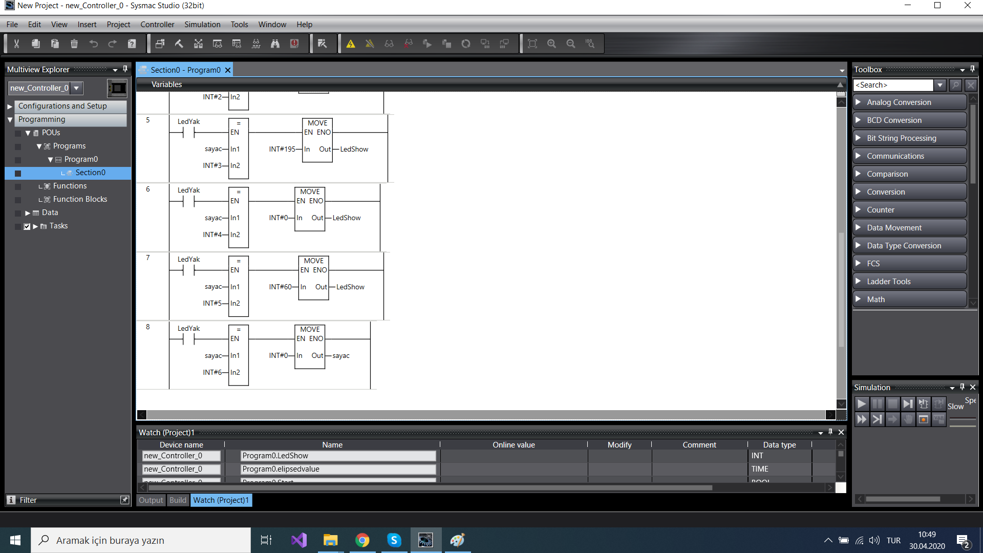

Merhaba bu şekilde yapabilirsiniz.
