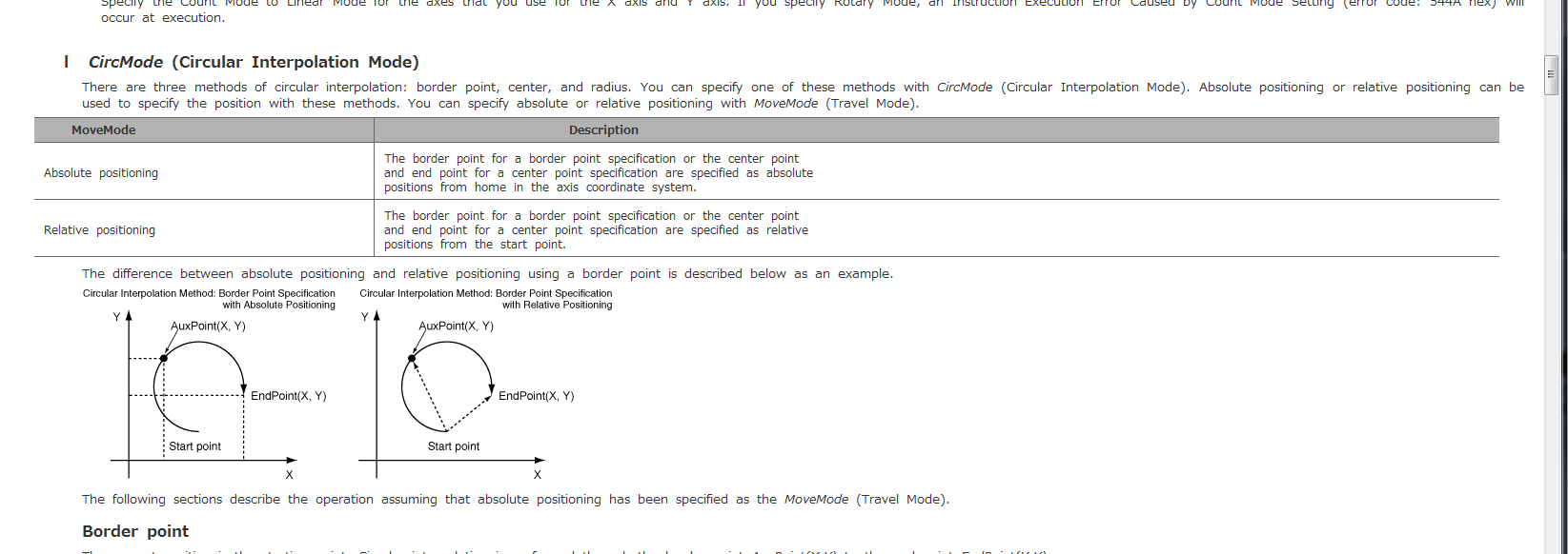

Merhaba, cnc mantığında dairesel hareketler yapabilecek, dairesel interpolasyonu destekleyen çokta pahalı olmayan bir PLC önerisine ihtiyacım var. 3 eksenli yazı yazdırmak, çizim yaptırmak gibi işlerde kullanacağım. Yardımlarınız için teşekkürler.
İyi Forumlar :)
Merhaba.Omronda lineer ve dairesel interpolasyon yapılabiliyor.Tabi burada servo motor ve sürücülerde işin içine girecek onuda katmanız gerekir.İşinizi görür diye düşünüyorum.
59612
Delta interpolasyon yapabiliyor.
Fiyatı da görece hesaplıdır.
Delta AS serisi veya Delta SV2 serisini incelemenizi öneririm.
Bunlardan daha düşük fiyata bu işi yapan cihaz bulabileceğinizi sanmıyorum.
